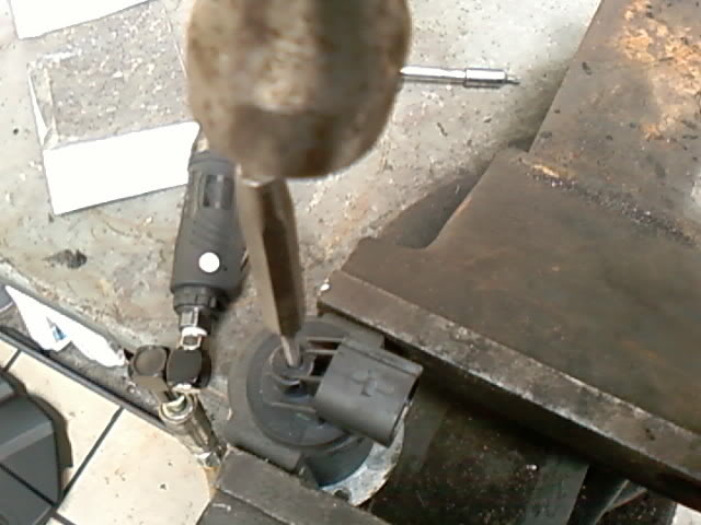

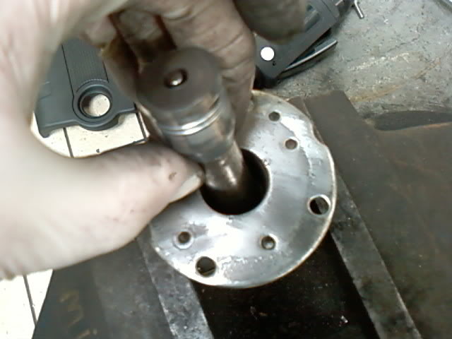

kocham fora jak gość się pyta to nikt mu nie pomorze, jak coś powiesz to inni się odezwa ale tylko po to żeby cie skrytykować, a ja jak chciałem włączyć wypalanie to wyskoczyło mi ,że wypalanie nie możliwe bo za mało paliwa i co teraz?,
przecież napisałem czemu i dla czego "Wyczyść egr ale porządnie czyli wywierć w nim dziure i wybij trzpień godzina roboty i samochód rakieta." czyli wyjmij egr zobacz czy się nie zacina, czy zamyka się do końca jeśli się zacina to można go uratować , tak jak juz wcześniej pisałem , można go wyczyścić ale jak to zrobić ? trzeba wywiercić dziure i go wyczyścić a jeśli chcesz wydać kolejne 500 to nie czyść tylko kup nowy, sprawdzone czyszczenie egr pomaga na 2-3 lata jazdy po mieście ja mam 2 wyczyszczone i czekają na wymiane.
wielu to zaboli ta wiedza ale zrobisz jak zechcesz
