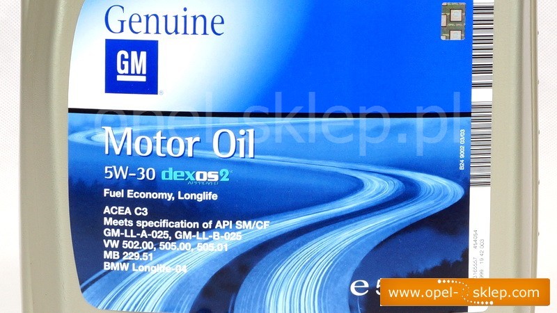

- zlituj się i nie pisz ,że masz dexos 2 bo to norma/klasa a nie nazwa oleju. Możesz miec olej Total, mobil lub mobil1(to co innego), castrol, lotos , valvoline , motul itp. z twojej wypowiedzi wynika że masz olej GM czyli najtanszy
dexos 2.jpg (107.86 KiB) Przeglądane 27718 razy
tu masz spis olejów z normą dexos 2 czyli norma jaka zaleca opel http://www.centerforqa.com/dexos-brand2/
Moim zdaniem ma gwizdać i będzie , u mnie po wymianie zaworka zncząco ucichło ale słychac jak na wcześniejszym filmie, gdybyś zdemontował zaworek to byś wiedział czy jest sprawny i mogł to sprawdzić, zobacz czy jak dodajesz gazu i trzymasz to czy cofa sie sztanga i zostaje cofnieta( zepsuty zaworek bedzie puszczał podciśnienie czyli sztange)
