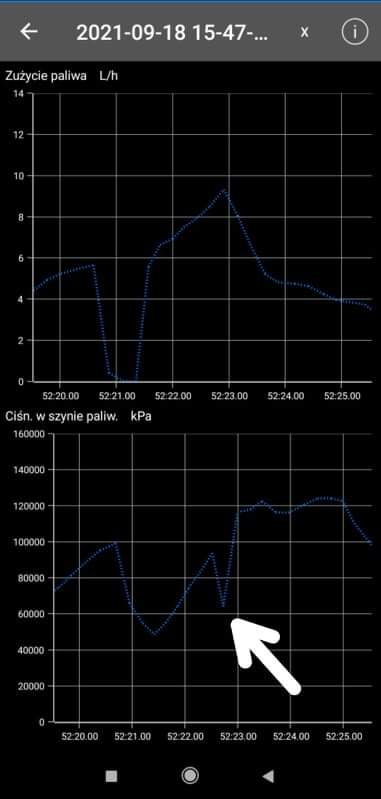

Od pewnego czasu, astra z silnikiem Z17DTH 2008r podczas mocniejszego przyspieszania na 2gim, sporadycznie 3im biegu, wydaje z okolic silnika 1-3 stuknięcia/trzaski z chwilowym spadkiem mocy, a w lusterku widać dymek.

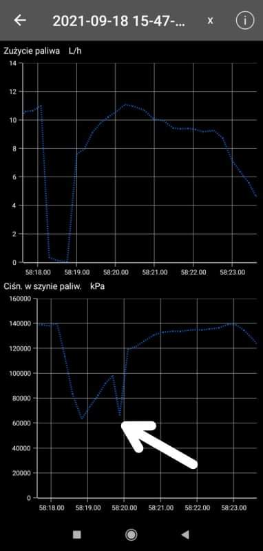

Naprowadzony lekko przez warsztat samochodowy, że to prawdopodobnie wtryskiwacze podłączyłem astrę pod program diagnostyczny. Po kilku przejazdach zanotowałem wykresy na których widać chwilowe spadki ciśnienia w szynie paliwowej.
Przy jeździe na wyższych biegach nie występuje już ten problem, poza tym też nie widać innych typowych objawów zużytych wtrysków. Dla jasności dodam, że są tam wtryskiwacze Boscha.
Teraz pytanie czy są to na pewno wtryskiwacze czy może jakieś inne podzespoły uległy uszkodzeniu?
Czy w przydały jeśli to uszkodzone wtryskiwacze to już zostaje tylko wizyta w warsztacie i regeneracja/wymiana?
