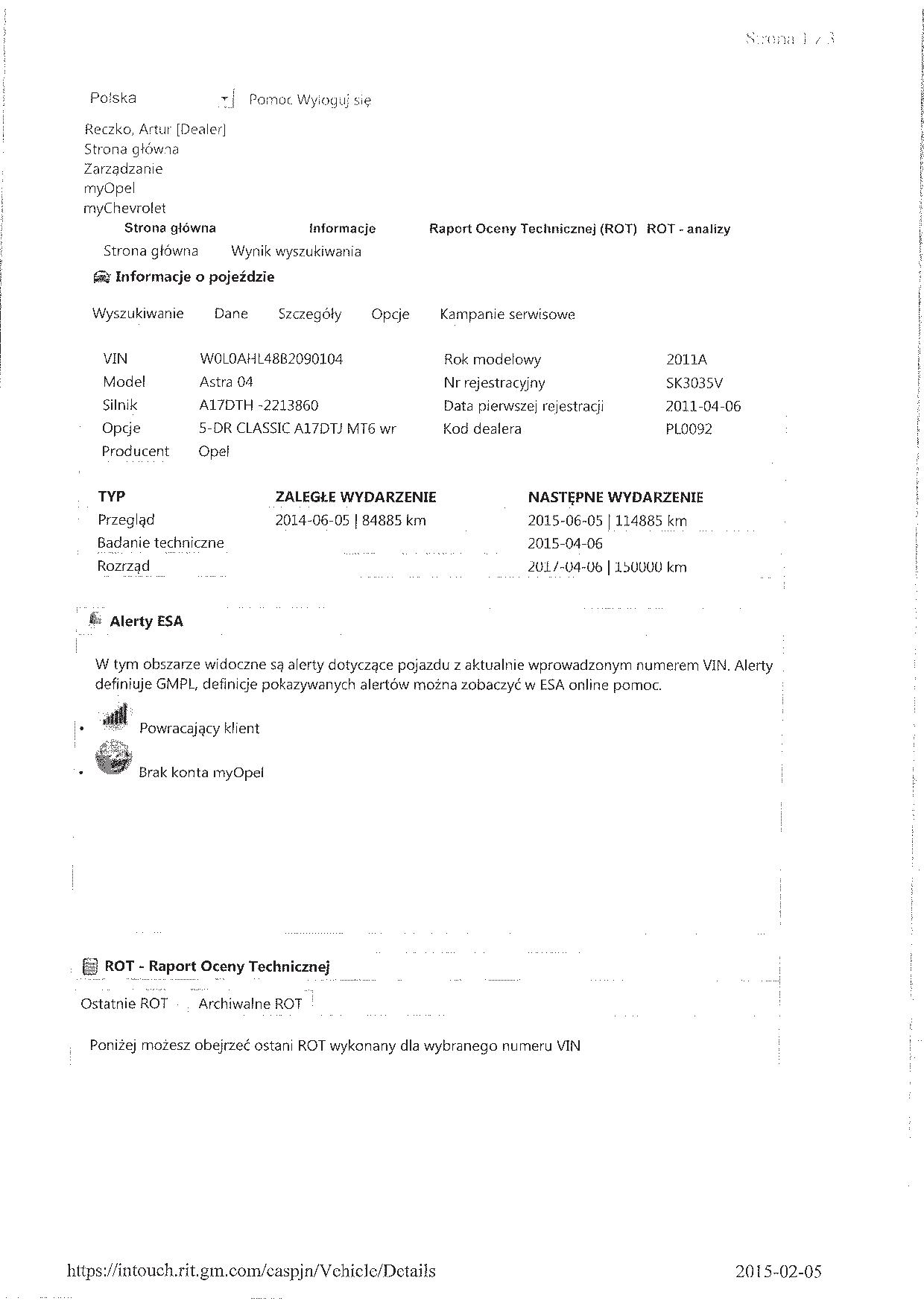

Wczoraj skontaktował się z miejscowym aso i otrzymałem specyfikacje samochodu po kr VIN. Okazuje się ze silnik ma oznaczenie A17DTH, opcja: A17DTH - po rozmowie z szefem serwisu otrzymałem info ze silnik DTH powinienem szukać bo oznaczenie DTJ to tylko wersja softu sterownika silnika dla mocy 110 KM. Oznaczenie silnika DTH i DTJ to te same jednostki różniące się tylko softem.

he he jak szef serwisu twierdzi że różnica pomiędzy DTH a DTJ jest w sofcie i są to te same jednostki to ja dziękuję za jego wiedzę na ten temat, zgodziłbym się z takim stwierdzeniem DTJ a DTR , z Twojego VINU W0L0AHL48B2090104 już wychodzi że masz DTJ

Postprzez bolekwrc » 9 lut 2015, o 14:15
specyfikacja tego samochodu więc chyba jednak serwis ma racje?

Postprzez szmic » 9 lut 2015, o 22:14
Prosta sprawa silnik 1.7 DTJ jest na układzie paliwowym DENSO, słabsza jednostka DTH na BOSCH, przynajmniej nie widziałem na DENSO, oby nie było później problemu z osprzętem, róznic jest znacznie więcej
