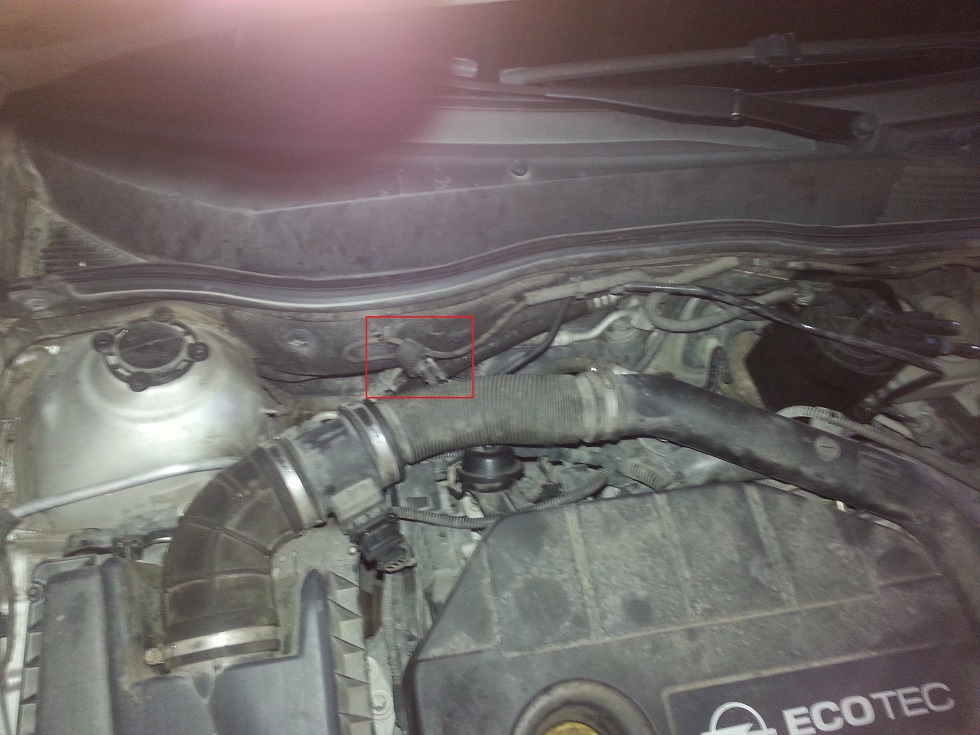

Po przejechaniu przeważnie kilkudziesięciu kilometrów auto samoczynnie przechodzi w tryb awaryjny. Myślałem na początku, że postępowanie tak jak w http://astra-3.pl/faults.php?id=1 wyżej wymienionym wątku pomoże jednak dalej auto przechodzi w tryb awaryjny. Dodam jeszcze, że na miejscu jeżdżę to ten problem nie występuje. Po ponownym odpaleniu tryb awaryjny się wyłącza oraz po próbie odczytania błędu o dziwo żadnego nie ma. Miał ktoś już taki problem? Proszę o wskazówki. A tak nawiasem mam jeszcze jedno pytanie. W załączniku jest zdjęcie i zaznaczona wtyczka, która nie jest do niczego podłączona. Jest ona połączona z obudową filtra paliwa. Mógłby mi ktoś powiedzieć do czego służy, bo mechanik powiedział mi, że to jakiś dodatek można podpiąć.

A na temat tej wtyczku juz gdzies było- to jakis dodatek

a ta wtyczka jest od alarmu. jak sobie go zamontujesz ;)
