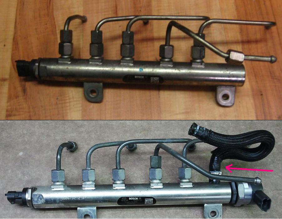

Postprzez kaliope » 27 lut 2015, o 20:58
szmic napisał(a):nie pamiętam dokładnie przy najbliższej okazji sprawdzę na różnych rocznikach jak to wygląda w 1.9
jest tak jak mówię, nie pamiętam dokładnie od kórego rocznika, 2007 lub 2008 zrezygnowali z regulatora na szynie. Wklejam fotki. Nie dziwne, że zrezygnowali z drugiego skoro jeden już jest w pompie.

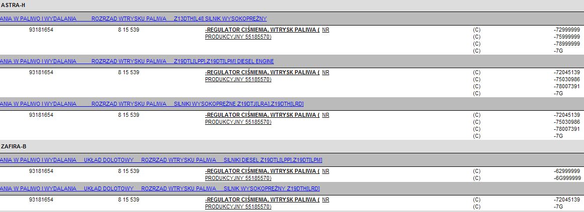

Re: Falujące obroty w silnikach DTJ/DTR
Postprzez kaliope » 27 lut 2015, o 21:06
oprócz tego zrezygnowali z odprowadzania nadmiaru paliwa z szyny, tzn nowe szyny nie mają jednego króćca, a co za tym idzie mają też inny zbiorniczek przelewowy.
Sprawdziłem daty. W zafirach z19dt wycofano te listwy już w ostanich sztukach 2006, czyli do numeru 999999, natomiast w astrach oraz zafirach z19dth jeszcze wkładali w 2007
