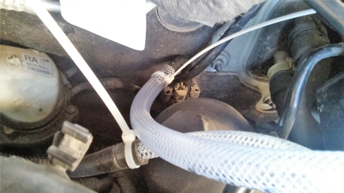

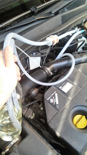

Postprzez KUBEK188 » 4 lut 2016, o 13:41
Są filmiki w sieci jak to się podłącza ale na innych silnikach. Gdzie do puszki z filtrem paliwa idą 4 wężyki. Pokazane jest które z nich też mostkować. W 1.7 dth w puszce są 2 wężyki. Wydaje mi się że trzeba wężyk IN z jakimś innym pomostkować a Out idzie na wtryski + jakiś powrót z silnika i do butelki z Liqi Moly.
Na zdjęciu widać przewody idące pod samochód (do filtra i przelewowy do baku). Odczepiamy przelewowy i mostkujemy z "IN" z filtra (robiąc obieg). Koniec węża przelewowego przedłużamy i wkładamy do płynu czyszczącego. Tak samo przedłużamy "OUT" i do płynu. Całość z czyszczeniem trwa około godziny.
Efekt fajny, lepsza reakcja na gaz, poprawa korekt wtrysków.
