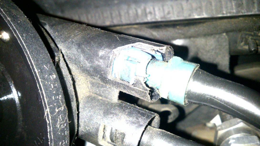

Zmieniłem obudowę filtra paliwa i kostkę od podgrzewania filtra. Przez 4 dni obroty nie falowały i auto nie zgasło. Mam nadzieję, że tak już zostanie. Części wymienione na darmo: zawór SCV 680 zł w ASO, przelewy: 350 zł, czujnik położenia wału korbowego 580 zł. A problem tkwił w głupiej obudowie filtra: koszty 150 zł (używana z Allego) + 40 zł robocizna. Żaden z 10 białostockich mechaników nie potrafił zdiagnozować usterki. Internet i chłopski rozum rozwikłały zagadkę z z zapowietrzaniem auta.

Zimą wytrąciła się parafina w filtrze i paliwo zamarzło. Mechanik rozbierał zmrożony filtr i wykruszył śrubokrętem kawałek plastikowej obejmy i uszkodził uszczelkę. Uszkodzenie widoczne było dopiero po zdjęciu wieka obudowy filtra dlatego zauważyłem to dopiero po dłuższym czasie.
