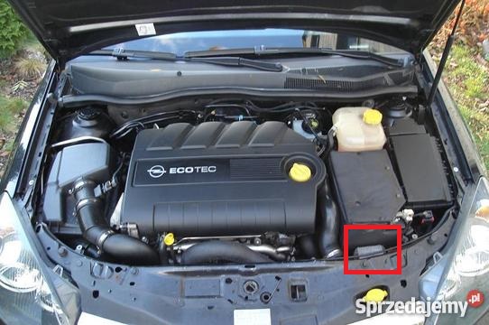

u mnie tez kontrolka auta z kluczykiem sie swiecila i na opcomie wyskoczyl blad ze problem z swiecami zarowymi mimo iz wszystkie grzaly. wymienilem modul swiec zarowych i nie mam juz problemu :)
http://allegro.pl/ShowItem2.php?item=57 ... cket_id=16
tutaj masz modul ktory powinien pasowac (tez mam Z19DT i z niebieskim plastikiem mi pasowal) jednak musisz na 100% sciagnac swoj i spr numery.
jesli pytasz gdzie sie znajduje to juz mowie, jest on pod maska przed skrzynka bzpiecznikow pomiedzy skrzynka a zderzakiem z przodu. troche ciezko sie go wyciaga i ma taki zatrzask plastikowy.
zaznaczony modul swiec zarowych
