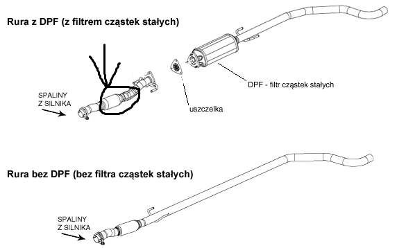

Wpadłem na pomysł uszkodzonego złącza elastycznego, przez co spada cisnienie przed filtrem
rura dpf.png (27.5 KiB) Przeglądane 19451 razy
lub uszczelki, albo wszystko jest sprawne a kolega jezdzi na 6stce 80km/h i wypalania nie będzie?(za małe obciażenie)
