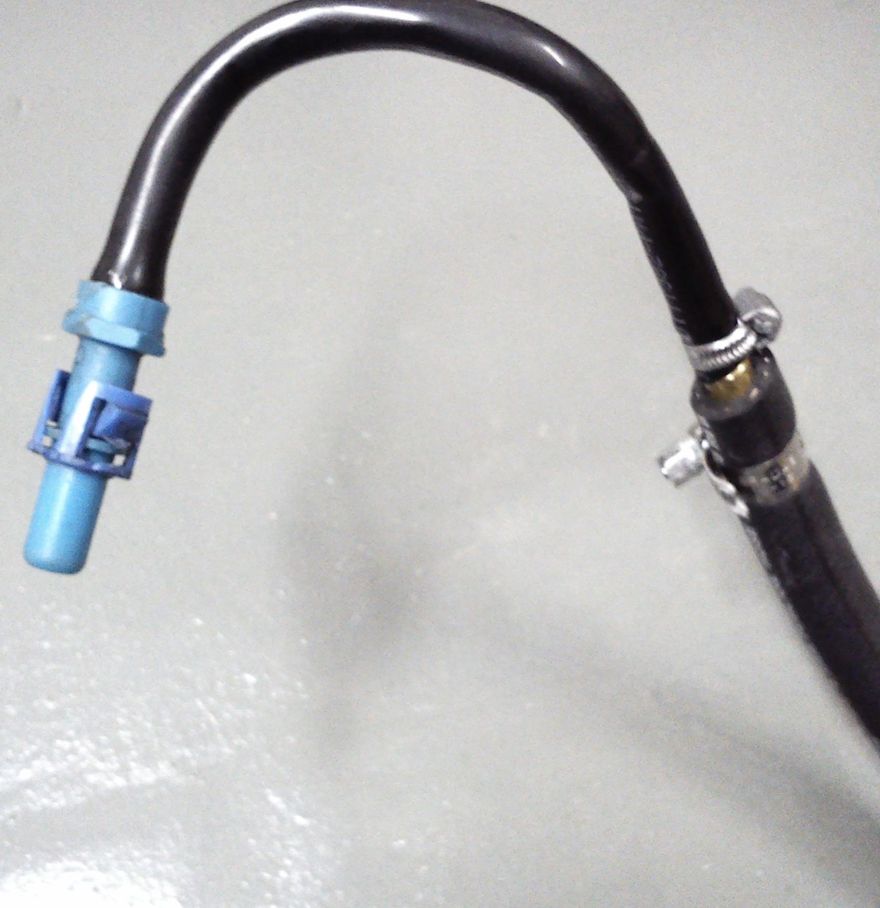

Postprzez szmic » 6 mar 2014, o 17:55
sprawdź sobie fotki (link jest w ostatnim moim poście), całkowity koszt nie przekroczy 200zł (puszka z 1,9 + filtr, wąż można wykorzystać ten który jest), nie wiem kto Ci sugerował turbo, dźwięk na postoju słychać w tylnej części silnika czyli w samej pompie a nie z przodu gdzie jest turbo, sprawa puszki: trzeba szukać takiej jak na załączniku, nie wiem dokładnie z której pochodzi 100 , 120 czy 150 koni ale widziałem inne, które są montowane bardziej po stronie pasażera a mi chodziło o to aby była w tym samym miejscu i miała identyczny metalowy uchwyt

Postprzez szmic » 7 mar 2014, o 23:20
Rozwikłanie zagadki zajęło mi ponad rok czasu włącznie z wszystkimi testami, później jazda pół roku na wężu własnego pomysłu a następnie to już tylko szukanie obudowy za rozsądne pieniądze, bo po tym wszystkim nie uśmiechało mi się znów wydawać majątku na oplowski bubel. Nie wiem z której wersji jest obudowa, dlatego wstawiłem fotę wcześniej, ważne jest aby miała ten sam sposób montażu co oryginał z 1.7 (chodzi o 2 śruby), oczywiście potrzebny jest kpl razem z metalowym koszem ponieważ w 1.9 wąż z puszki do pompy jest w połowie metalowej osłony a nie od góry (można oczywiście wyciąć kątówką, ale stwierdziłem że musi to jakoś wyglądać), co do numeru to szczerze nie zwróciłem uwagi na to. W silnikach 1.9 są puszki które montowane są bardziej po stronie pasażera i mają dodatkową metalową pokrywę, ale te nie nadają się - zbyt dużo kombinacji. Szukajcie na allegro, z tego co sprawdzałem to ceny od 100 do 170zł za używki.

Postprzez szmic » 7 mar 2014, o 23:51
Sama pucha z linku nadaje sie ale nie ma metalowego kosza, przewód mam własnej konstrukcji gdyż oryginał z 1,9 do tej puszki jest trochę krótki, brakuje go do samej pompy

Postprzez szmic » 7 mar 2014, o 23:54
Tak wygląda wąż, obcięty, dodana redukcja i dołożony gumowy, wszystko na małych opaskach
