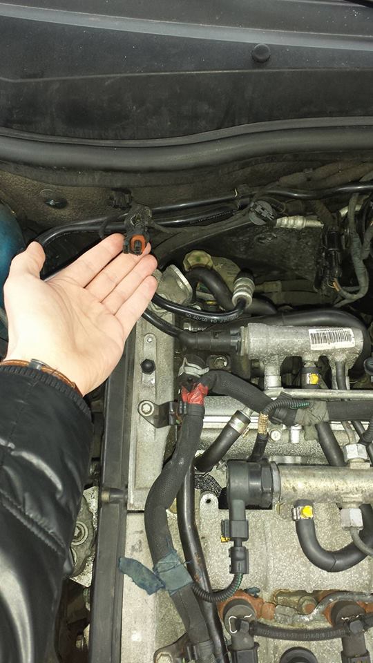

Dwie kwestie:
1. dołączone zdjęcie,
2. który bezpiecznik odpowiada za stabilizację toru jazdy?
Czy ktoś powie mi do czego służy ta wtyczka?
