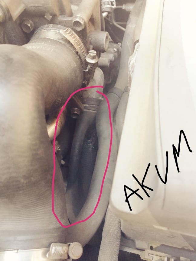

Witam. Mógłby mi ktoś wyjaśnić co to za rura/wąż który zaznaczyłem na zdjęciu i za co jest odpowiedzialny? Mam problem z mocom auta, strasznie wolno się zbiera i przy ok. 130 km/h wysiada moc i nie idzie jechać szybciej.. niekiedy zaskoczy ale już bardzo rzadko. Proszę o wyrozumiałość nie jest za dobry w tych sprawach :) A co do zdjęcia to własnie zauważyłem że ta rura/wąż jest jakby wklęśnięty/bez powietrza(dziurawy)?

Wydaje mi się że to przewody idące do chłodnicy. Jest jakiś błąd na komputerze? Jak miałbym patrzeć na przewody to najprędzej te idące do gruszki od turbo od elektrozaworu podciśnienia. Może być przetarty i nie ma odpowiedniego podciśnienia przy sterowaniu gruszka. Metada gaz hamulec powinien wyskoczyć Ci błąd ECN23456 o ile się nie mylę. W czasie jazdy przełącza się w tryb serwisowy jak odcina turbo?
