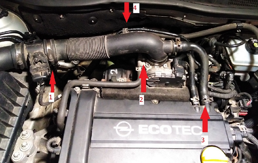

Zaczynamy od poluzowania nasadką lub kluczem 7mm dwóch obejm na przewodzie dolotowym powietrza (na rys. nr. 1 przy przepływomierzu i nr. 2 przy króćcu przepustnicy). Następnie kombinerkami zsuwamy obejmę nr. 3 i ściągamy przewód odmy. Odczepiamy też z zaczepów przewód odpowietrzania zbiornika paliwa (4) I demontujemy uwolniony w ten sposób przewód dolotowy powietrza.

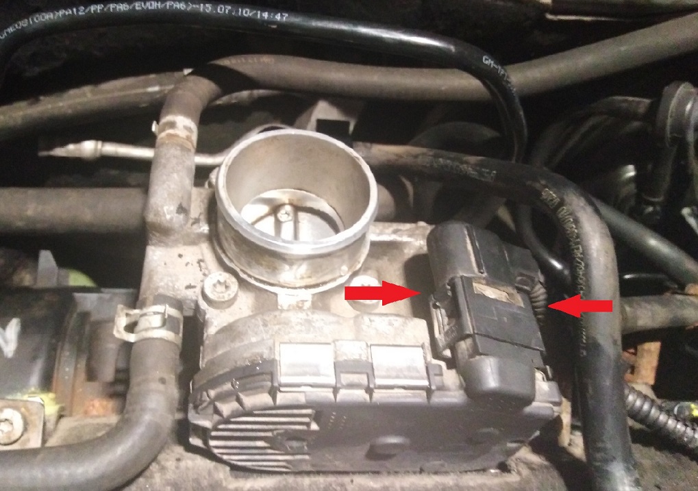

Następnie odpinamy wiązkę przewodów (wciskamy z obu stron zatrzaski i ściągamy wtyczkę).

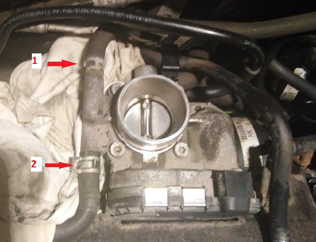

Następnie podkładamy kawałek szmatki pod przewody płynu chłodzącego, kombinerkami zsuwamy obejmy 1 I 2 I ściągamy przewody z króćców, uważając na resztki płynu wylewającego się z przewodów. Uwaga płyn może być gorący i można się poparzyć!!! Przewody zaczepiamy gdzieś żeby nam nie przeszkadzały.

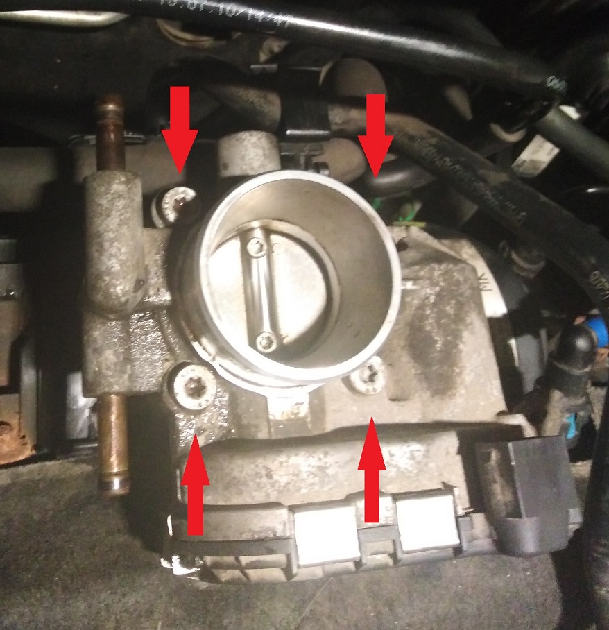

Następnie wkrętakiem torx T30 odkręcamy cztery śruby I zdejmujemy przepustnice.

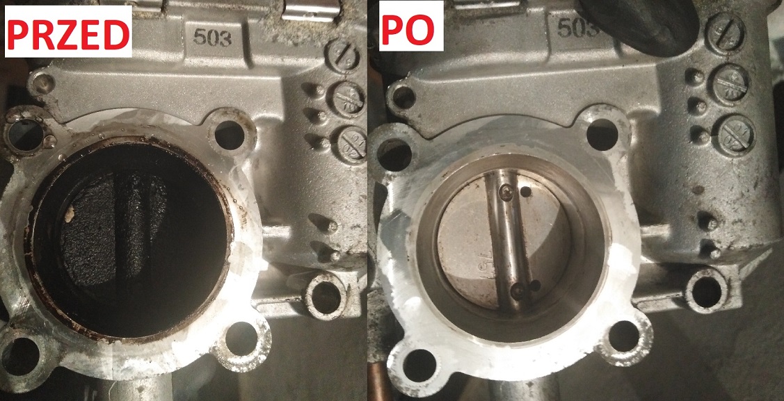

Przepustnica od góry wyglądała całkiem czysto, natomiast od dołu była cała zanagarowana. Bierzemy pędzelek, szmatkę benzynę lub inny zmywacz I czyścimy wszystko dokładnie. Efekt poniżej:

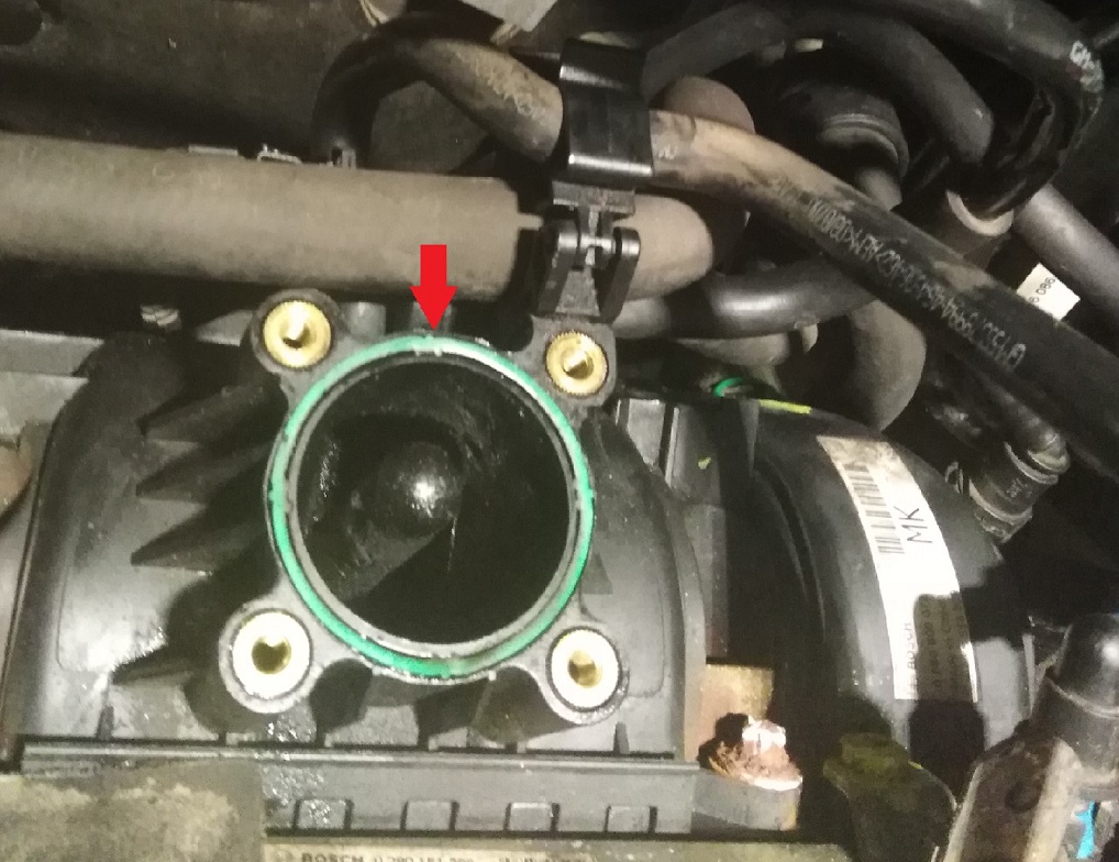

Po czyszczeniu składamy wszystko do kupy. Wyciągamy starą uszczelkę z kolektora ssącego I dajemy nową.
Przepustnicę przykręcamy momentem 8Nm. Naciągamy przewody od płynu chłodniczego na króćce. Podpinamy wtyczkę. Nakładamy przewód dolotowy powietrza (należy zwrócić uwagę na wycięcia na przewodzie) I dokręcamy obejmy. Naciągamy przewód od odmy I blokujemy obejmą. Zaczepiamy przewód odpowietrzania zbiornika.

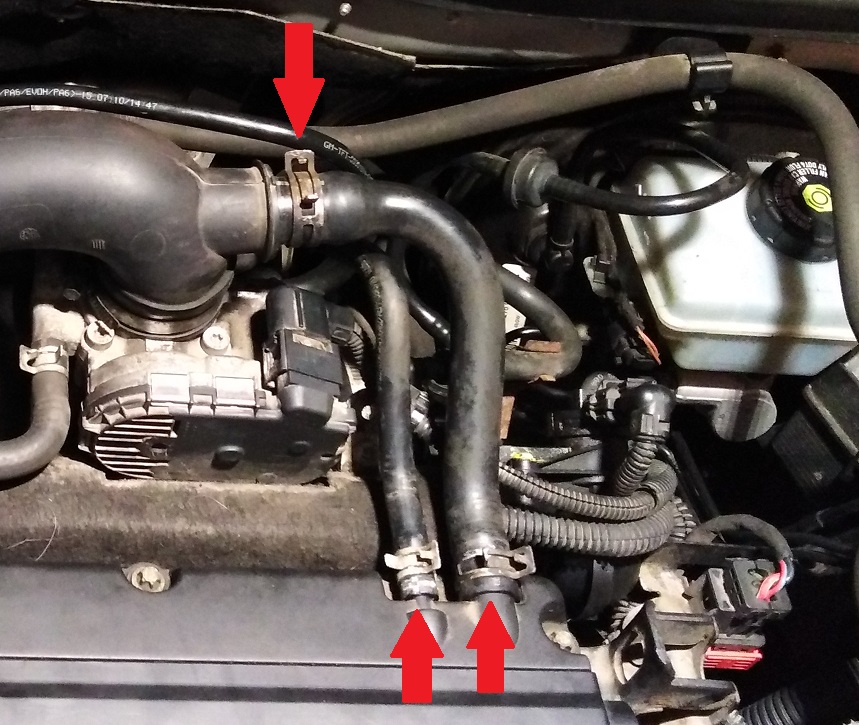

Przy okazji czyszczenia przepustnicy można też od razu przeczyścić przewody od odmy. Zdejmujemy trzy obejmy i ściągamy dwa gumowe przewody.
Drugi koniec tego cieńszego doprowadzony jest do kolektora ssącego, jest on porostu naciągnięty na króciec (nie ma tam żadnej obejmy). Grubszy z przewodów można próbować czyścić poprzez przeciągnięcie szmatki, z cieńszym to już nie przejdzie. Ja przeczyściłem je tak, że zatkałem jeden koniec przewodu palcem, przez drugi wlałem trochę benzyny ekstrakcyjnej, zatkałem i przelewałem kilka razy benzynę w wężu z jednego końca w drugi. Wylałem, nalałem czystej I powtórzyłem 2-3 razy. Po czyszczeniu naciągamy węże i obejmy i gotowe.
