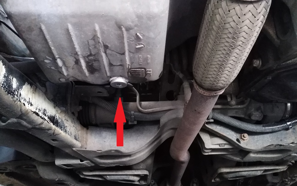

Rozgrzewamy silnik do temperatury roboczej. Wjeżdżamy na kanał lub unosimy i podpieramy przód auta, tak żeby mieć dostęp do korka miski olejowej. Podstawiam puste naczynie do zbierania zużytego oleju pod miskę olejową i kluczem TORX40 odkręcamy korek spustowy uważając żeby się nie poparzyć gorącym olejem.

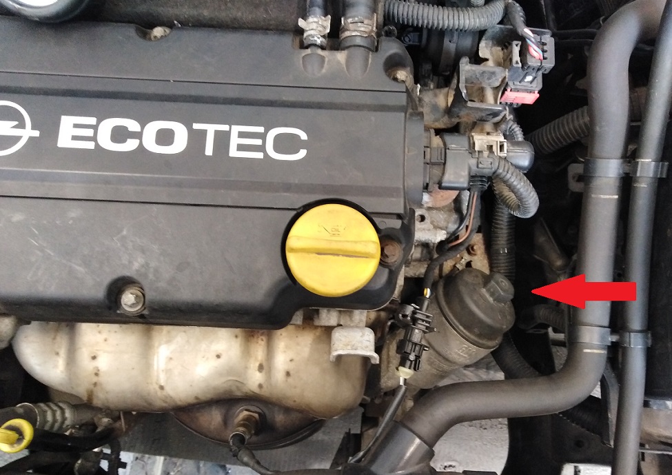

Nasadką 24mm odkręcamy pokrywę obudowy filtra oleju.

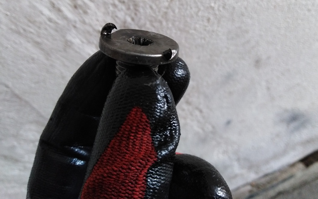

Wyjmujemy stary wkład filtra a z pokrywy ściągamy stara uszczelkę. Jak cały olej już spłynie z miski, czyścimy zmywaczem okolice korka i wkręcamy go kluczem dynamometrycznym momentem 10Nm.
Ja korek wymieniłem na nowy ponieważ stary miał ślady odkręcania przecinakiem!!!
I tu był mały zonk ponieważ nowy korek marki FEBI był na klucz T45 a nie tak jak stary T40 (zakładam że oryginalny).
