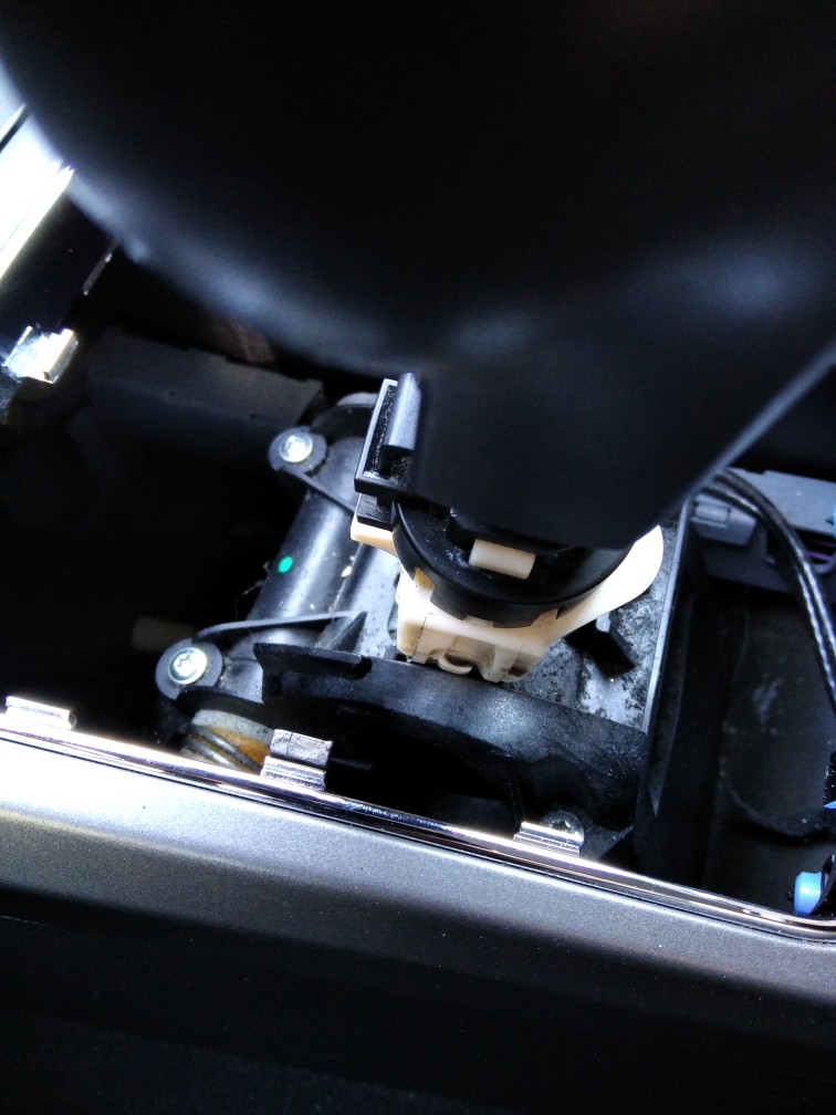

Zakupiłam swój pierwszy samochód, tj. Astrę H i jako że wnętrze auta jest bardzo poszanowane, a wymiany wymagał jedynie mieszek ze względów estetycznych to podjęłam się jego wymiany po uprzednim obejrzeniu filmików na yt na ten temat i przewertowaniu forum. O ile sam mieszek udało mi się wymienić to mam teraz poważniejszy problem polegający na tym że po nabiciu gałki zmiany biegów do końca nie mogę wrzucić biegu wstecznego, bo elementy plastikowe haczą o siebie (obrazuje to załączone zdjęcie, na którym mam wciśnięty palcem chromowany przycisk biegu wstecznego, dźwignię dociągam w prawo próbując wbić wsteczny i widać jak plastiki zaczepiają o siebie). Jak podciągnę gałkę do góry to jest OK, ale wtedy gałka samoczynnie wyskakuje do góry. Demontując mieszek nie udało mi się ściągnąć samej gałki i "wyrwałam" ciągnąc ku górze gałkę łącznie z plastikowym elementem nachodzącym na biały plastikowy trzpień. Nie widzę żadnych luźnych elementów, które mogłam uszkodzić. Bardzo proszę o pomoc, walczę z tym trzeci dzień i nie mogę rozwiązać problemu...(skrzynia 6-biegowa M32, 1.9CDTi, 150KM).

pisałem wiele razy o wymianie, brak wstecznego to za głęboko wciśnięta gałka na pręt, blokują się wtedy plastikowe cięgna od przycisku wstecznego i nie zazębia się na prowadnik (czarny plastik po lewej z górnym wypustem od strony konsoli) , widać to na lewej stronie mechanizmu gdy mieszek jest podniesiony do góry i próbuje się wrzucić wsteczny czyli podnosi się część mechanizmu, jak jest za luźna gałka to na pręt taśma izolacyjna i nabić ale nie głęboko bo jak będzie za nisko to jest taki efekt po prostu nie podnosi się na odpowiednią wysokość mechanizm

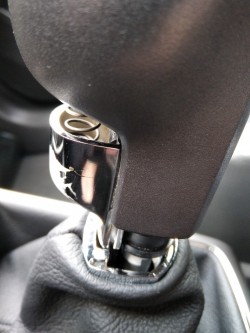

Dzięki za poradę. Tak zrobiłam. Nawinęłam taśmę, ale teraz mam problem z dociśnięciem gałki do chromowanej opaski pod gałką - zdjęcie. Co robię źle? Zacina się też przycisk od wstecznego przy nawiniętej taśmie...

za dużo taśmy, ma być minimalnie aby trzymała się gałka i nie blokowała przycisku
