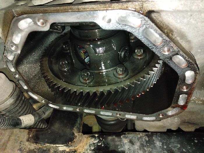

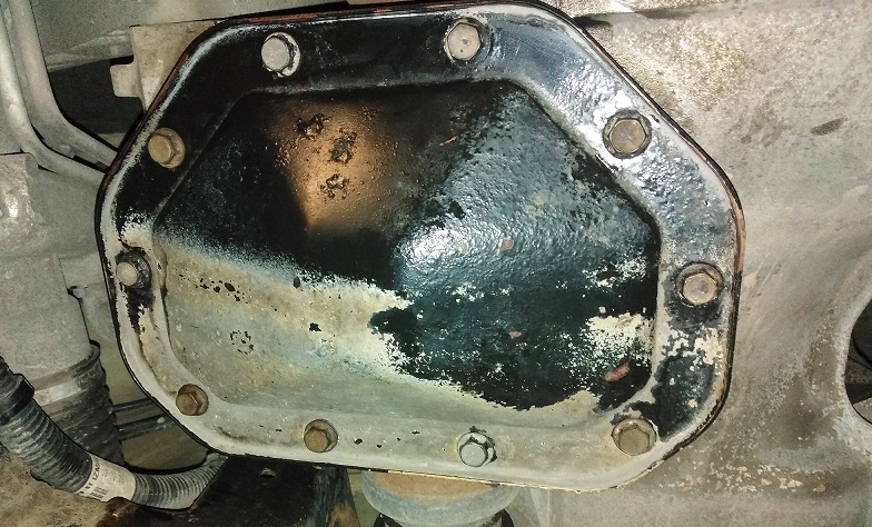

Zaczynamy od spuszczenia starego oleju. W tym silniku nie ma do tego specjalnego korka spustowego więc należy to zrobić poprzez odkręcenia pokrywy mechanizmu różnicowego. Miałem do dyspozycji kanał więc sprawa prosta. Wchodzimy po auto i nasadką 11mm luzujemy 10 śrub.
dyfer 2.jpg (203.46 KiB) Przeglądane 50317 razy
Z tyłu, luzujemy trochę mniej a z przodu bardziej i olej sam zaczyna wypływać. Podstawiamy naczynie do zbierania oleju i czekamy aż olej przestanie się sączyć. Jeśli po poluzowaniu śrub pokrywa skleiła się z resztą możemy podważyć ją płaskim wkrętakiem.
Gdy olej przestanie już lecieć, odkręcamy wszystkie śruby do końca i zdejmujemy pokrywę, uważając by niewielka ilość oleju pozostał w samej pokrywie nie wylała się nam na głowę (pokrywa nie jest płaska, ma zagłębienie). Ujrzymy taki widok:

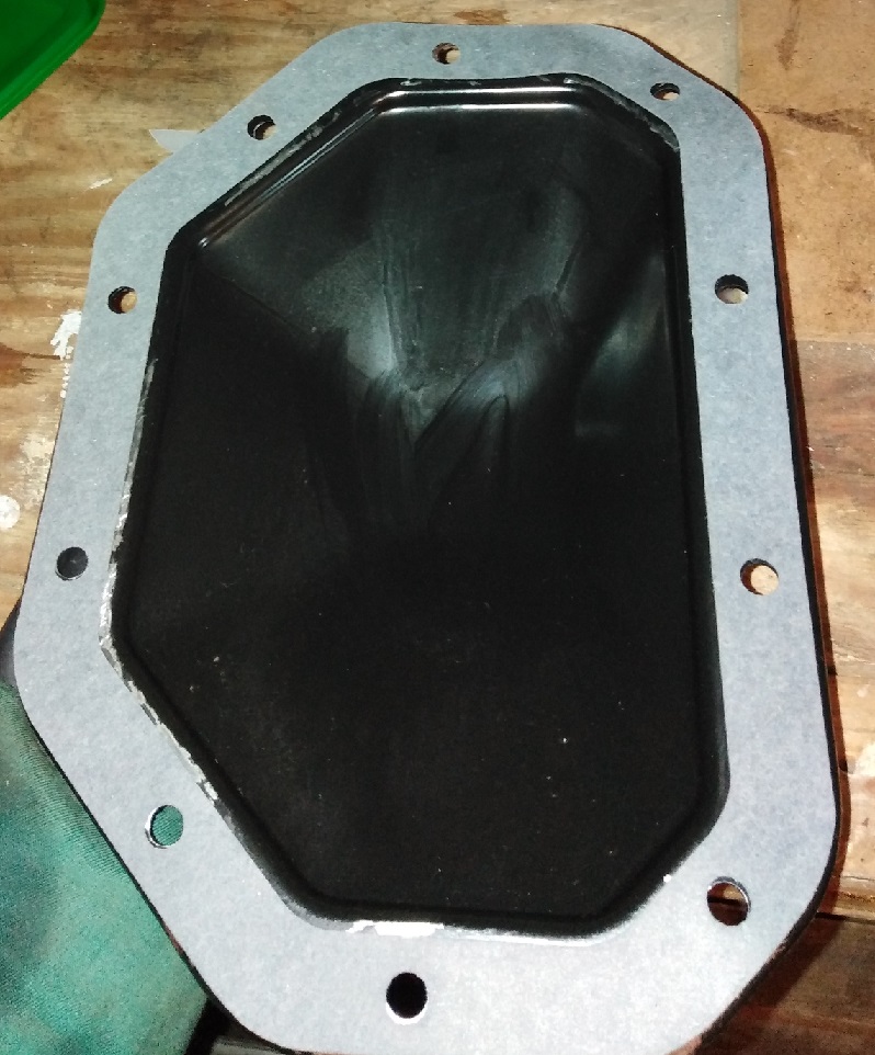

Czyścimy i odtłuszczamy benzyną miejsce styku pokrywy i skrzyni, jak i samą pokrywę. Usuwamy starą uszczelkę. U mnie była dość mocno przyklejona do pokrywy.
Po czyszczeniu, pokrywa i nowa uszczelka:
pok i usz.jpg (235.29 KiB) Przeglądane 50317 razy
Po czyszczeniu przykręcamy pokrywę z nową uszczelką. Ja użyłem tutaj klucza dynamometrycznego i przykręciłem śruby z momentem 18Nm. Taką wartość podaje TIS.

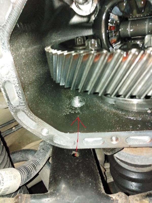

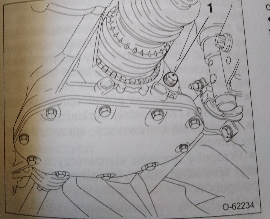

Następnie odkręcamy korek kontrolny do sprawdzania poziomu oleju. Znajduje się on z lewej strony tylnej części skrzyni przekładniowej (za półosią). Ciężki jest dostęp do niego i ciężko zrobić zdjęcie pokazujące gdzie on się znajduje, ale można wymacać go ręką. Poniżej rysunek z książki „Sam naprawiam”:
I zdjęcie od środka pokazujące umiejscowienie korka:

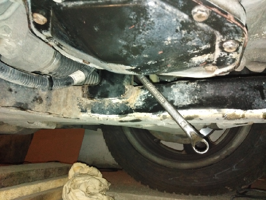

korek kontrolny st.jpg (217.89 KiB) Przeglądane 50316 razy
Żeby go odkręcić ze względu na utrudniony dostęp użyłem klucza oczkowego mocno odgiętego 13mm.
klucz i korek.jpg (240.92 KiB) Przeglądane 50316 razy
Korek jest z magnesem więc mogą do niego przylegać opiłki metalu wyłapane z oleju.

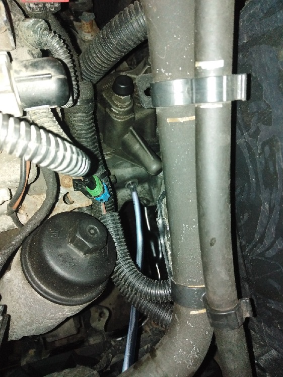

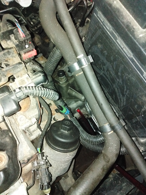

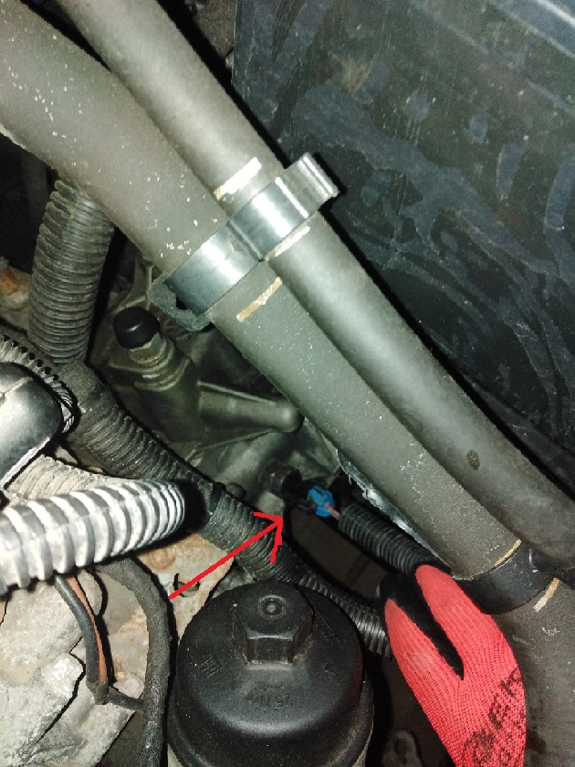

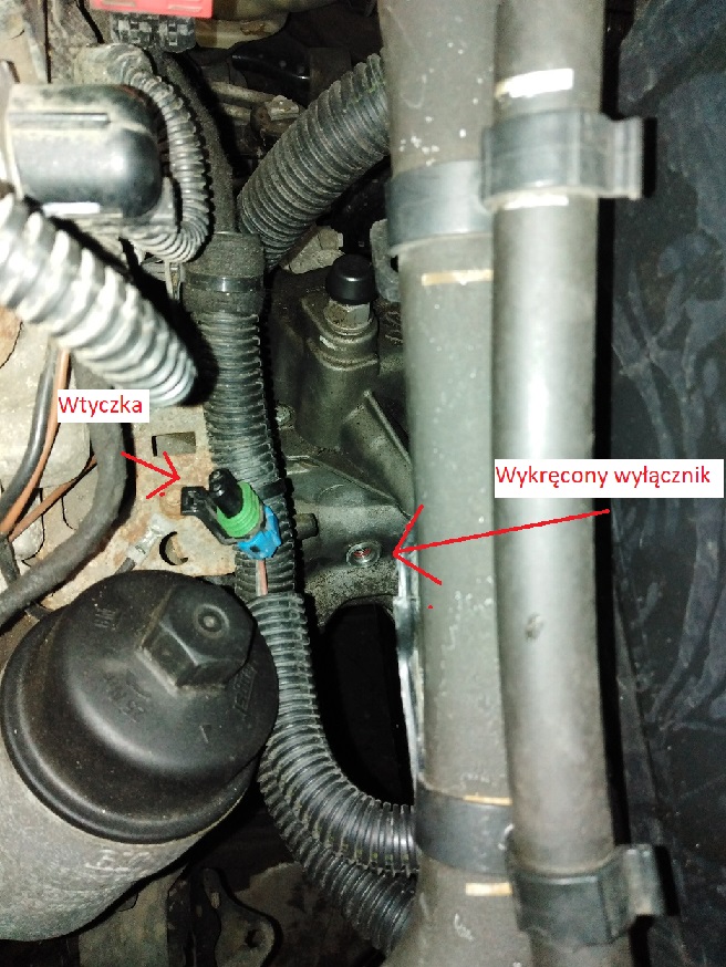

Przechodzimy do nalewani nowego oleju. Można to zrobić przez odpowietrznik lub wyłącznik świateł cofania. Ja wybrałem drugi sposób.

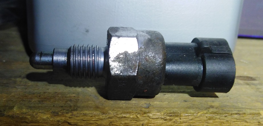

Wyłącznik znajduje się na skrzyni, po prawo od filtru oleju, patrząc od przodu auta. Odpinamy wtyczkę i kluczem lub długą nasadką 22mm odkręcamy wspomniany wyłącznik. Można od góry można od dołu, od dołu chyba jednak lepszy dostęp.
wylacznik 1.jpg (227.21 KiB) Przeglądane 50316 razy
Sam wyłącznik wygląda tak:

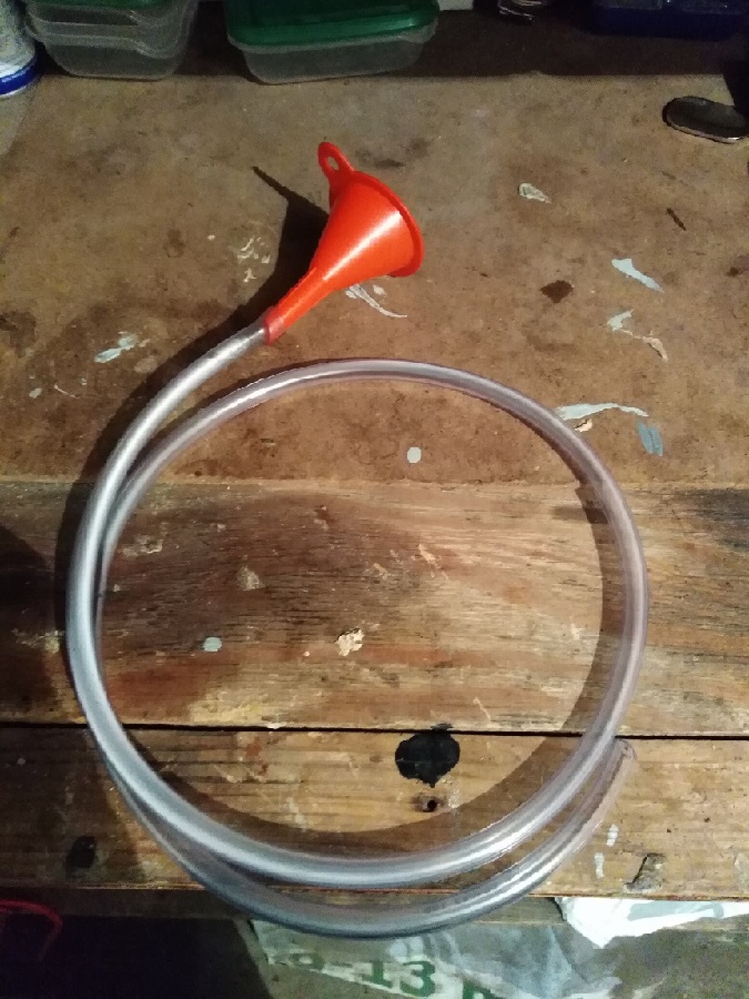

Do nalewania oleju stworzyłem sobie taki oto zestaw:

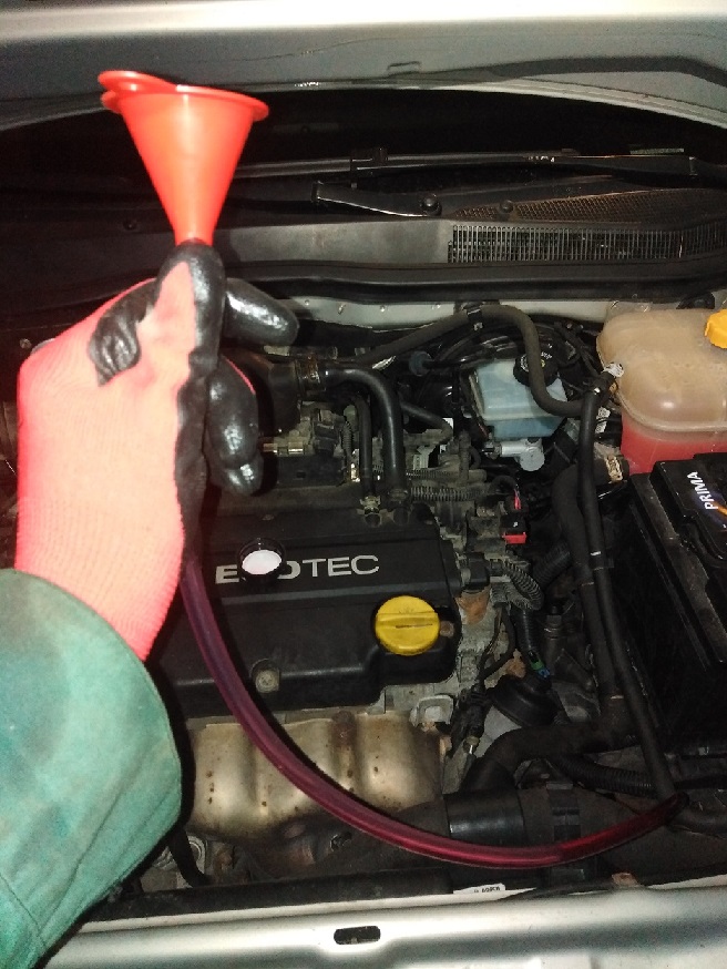

Metr wężyka igielitowego o średnicy wewnętrznej 6mm, średnica zewnętrzna około 9mm pasuje idealnie w otwór, do tego mały lejek. Wkładamy wężyk do otworu i wlewamy powoli olej.

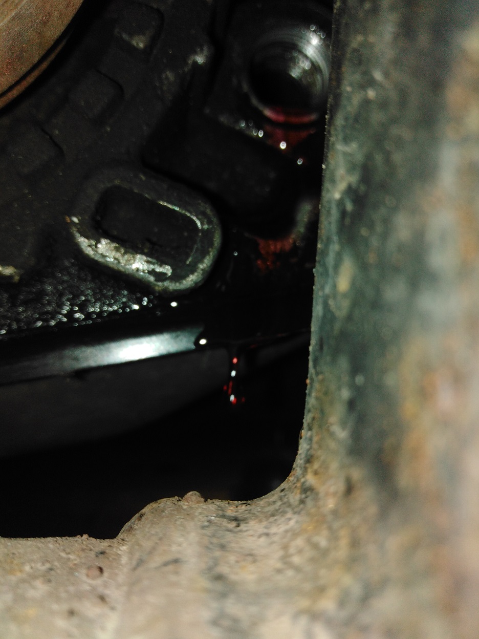

Olej wlewamy do momentu kiedy zacznie się wylewać z otworu kontrolnego. Olej jest bardzo gęsty więc nie wlewamy zbyt dużo na raz, trzeba odczekać aż spłynie na dno i sprawdzić czy się już nie wylewa.
przelanie 2.jpg (255.75 KiB) Przeglądane 50234 razy
Stworzony przeze mnie zestaw do nalewania nie jest idealny ponieważ ze względu na wielkość lejka, który pasował do wężyka dolewać trzeba naprawdę małymi porcjami i sporo czasu to zajmuje. Użyłem tego co akurat miałem pod ręką. Lepszym rozwiązaniem zamiast lejka byłaby strzykawka np 400ml.
U mnie przelewać się zaczęło po wlaniu około 1,3l, natomiast zużytego oleju zleciało do miski trochę ponad 1l, ile poszło w kanał, nie wiem.
Po wlaniu oleju czekamy aż cały spłynie na dno i przestanie przelewać się jego nadmiar otworem kontrolnym, czyścimy jego okolice i wkręcamy korek momentem 4Nm. Ja żadnym kluczem dynamometrycznym tam podejść nie mogłem więc dokręciłem „z wyczuciem”.
