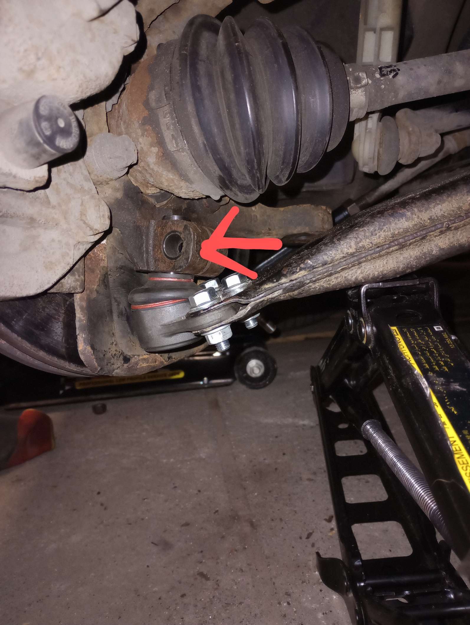

Podnosimy i zabezpieczamy kobyłkami auto. Odkręcamy i zdejmujemy koło. Wszystkie elementy które będziemy odkręcać dobrze najpierw spryskać odrdzewiaczem i oczyścić wszystkie gwinty. W pierwszej kolejności musimy uwolnić sworzeń od zwrotnicy. Klucz 18 mm i odkręcamy nakrętkę i wyjmujemy śrubę. Na zdjęciu założony jest już nowy sworzeń i odkręcona nakrętka.

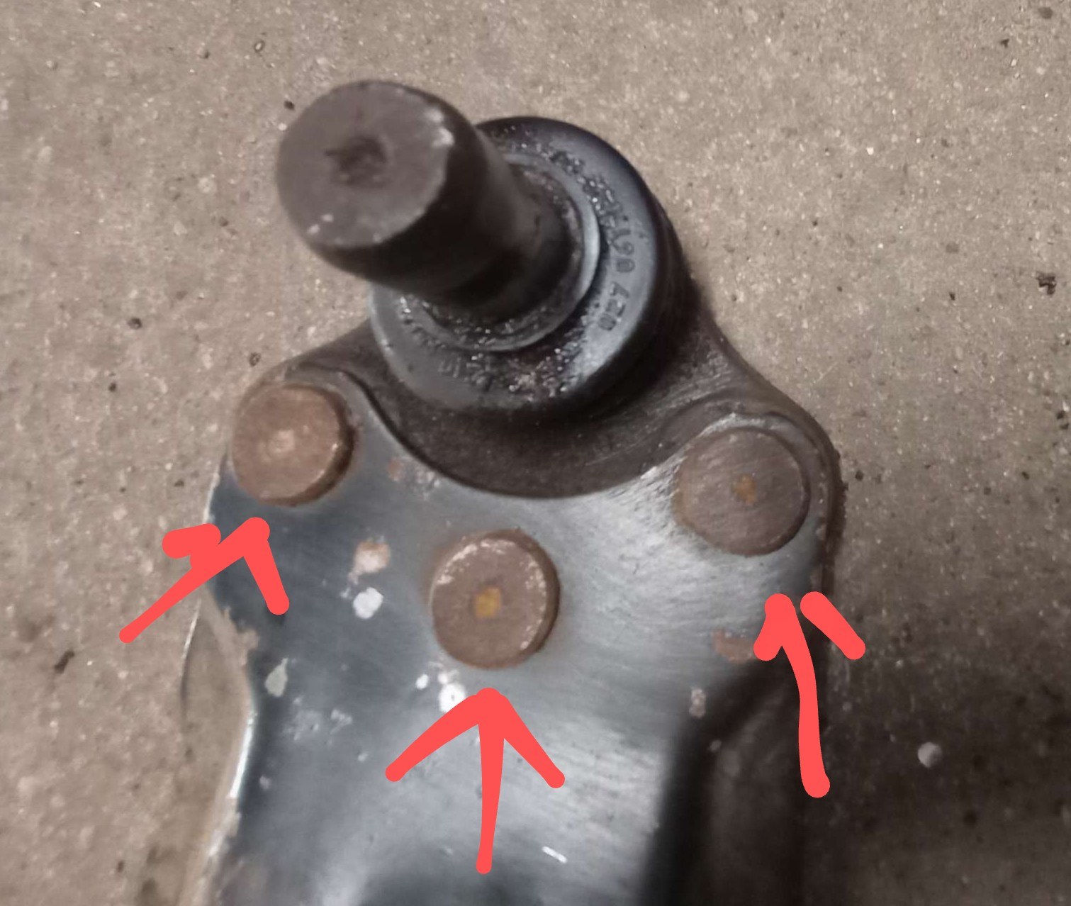

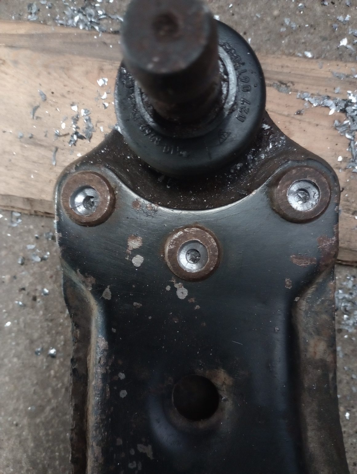

Oryginalne nity mają na środku małe zagłębienie co ułatwi nam rozwiercenie ich. Bierzemy wiertarkę, na początek wiertło 5mm, nawiercamy centralnie, później większym wiertłem. Jak odpadną już łebki, wybijakiem i młotkiem wybijamy pozostałość. Uważamy oczywiście żeby nie uszkodzić samego wahacza.
sworzeń rozwiercony.jpg (242.04 KiB) Przeglądane 19338 razy

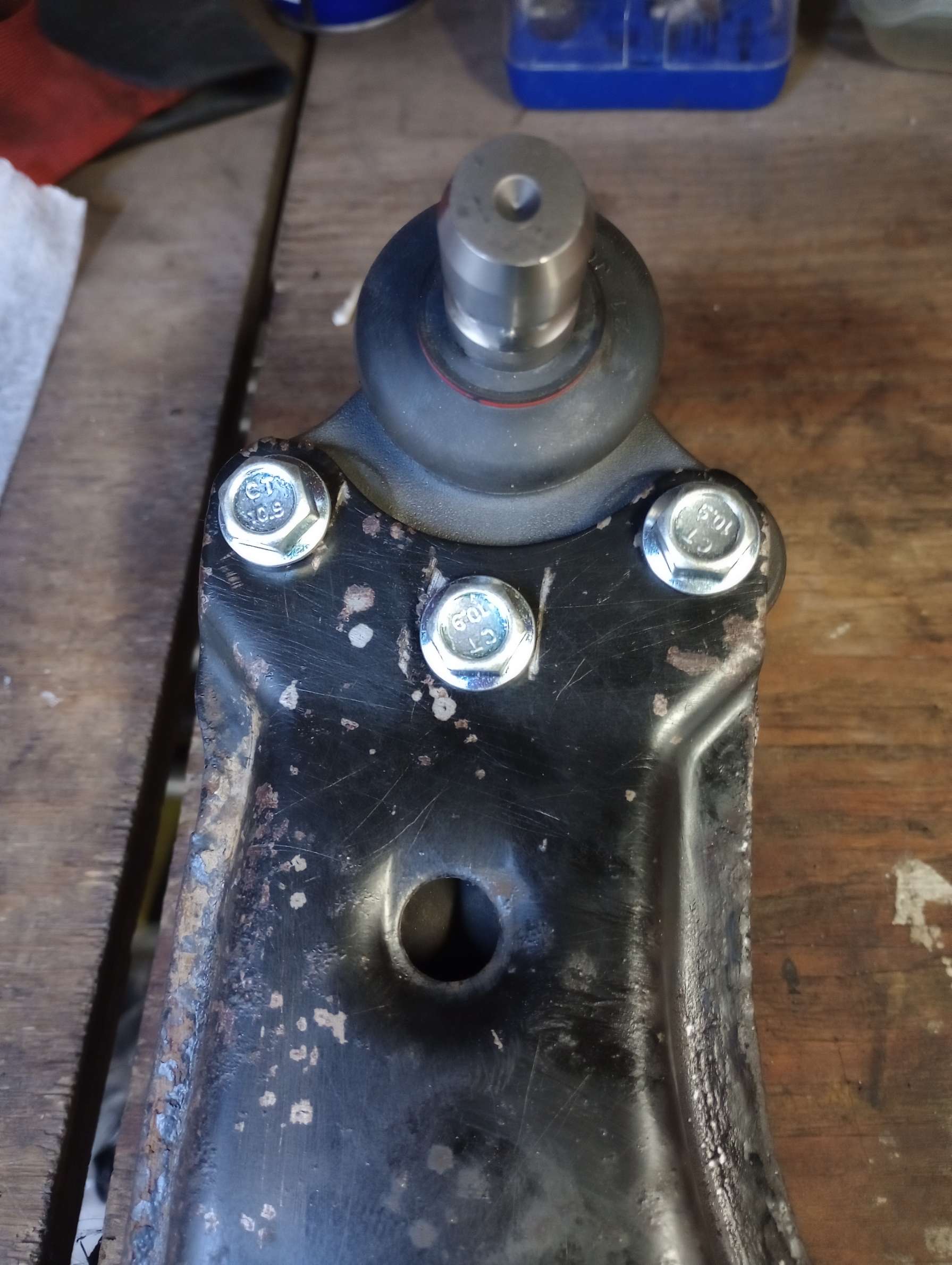

Wkładamy nowy sworzeń i śrubami z zestawu przykręcamy momentem 35Nm
sworzeń nowy.jpg (243.8 KiB) Przeglądane 19338 razy

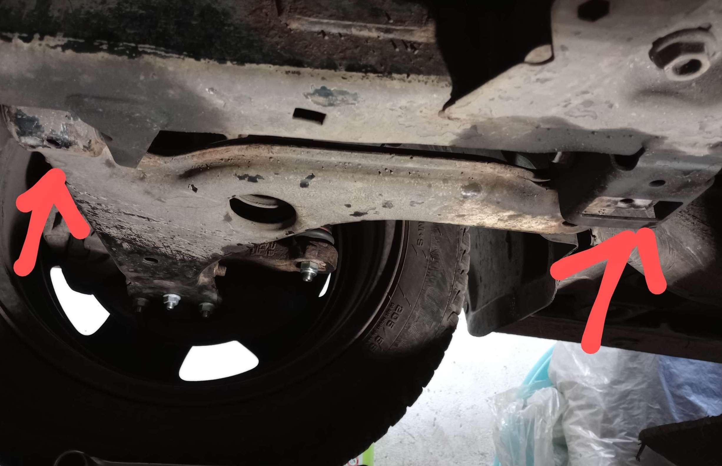

Według sztuki powinniśmy przykręcić wahacz w momencie kiedy auto stoi już na kołach w swojej normalnej pozycji i z obciążonymi przednimi siedzeniami. Tutaj potrzebny będzie kanał. Więc jedynie przyłapujemy śruby wahacza, dokrecimy je jak już opuścimy auto. Następnie wprowadzamy sworzeń w zwrotnice. Przykręcamy momentem 50Nm. Zakładamy koło, przykręcamy momentem 110Nm. Opuszczamy auto, wchodzimy do kanału i dokręcamy obie śruby momentem 90 Nm + 75° + 15°

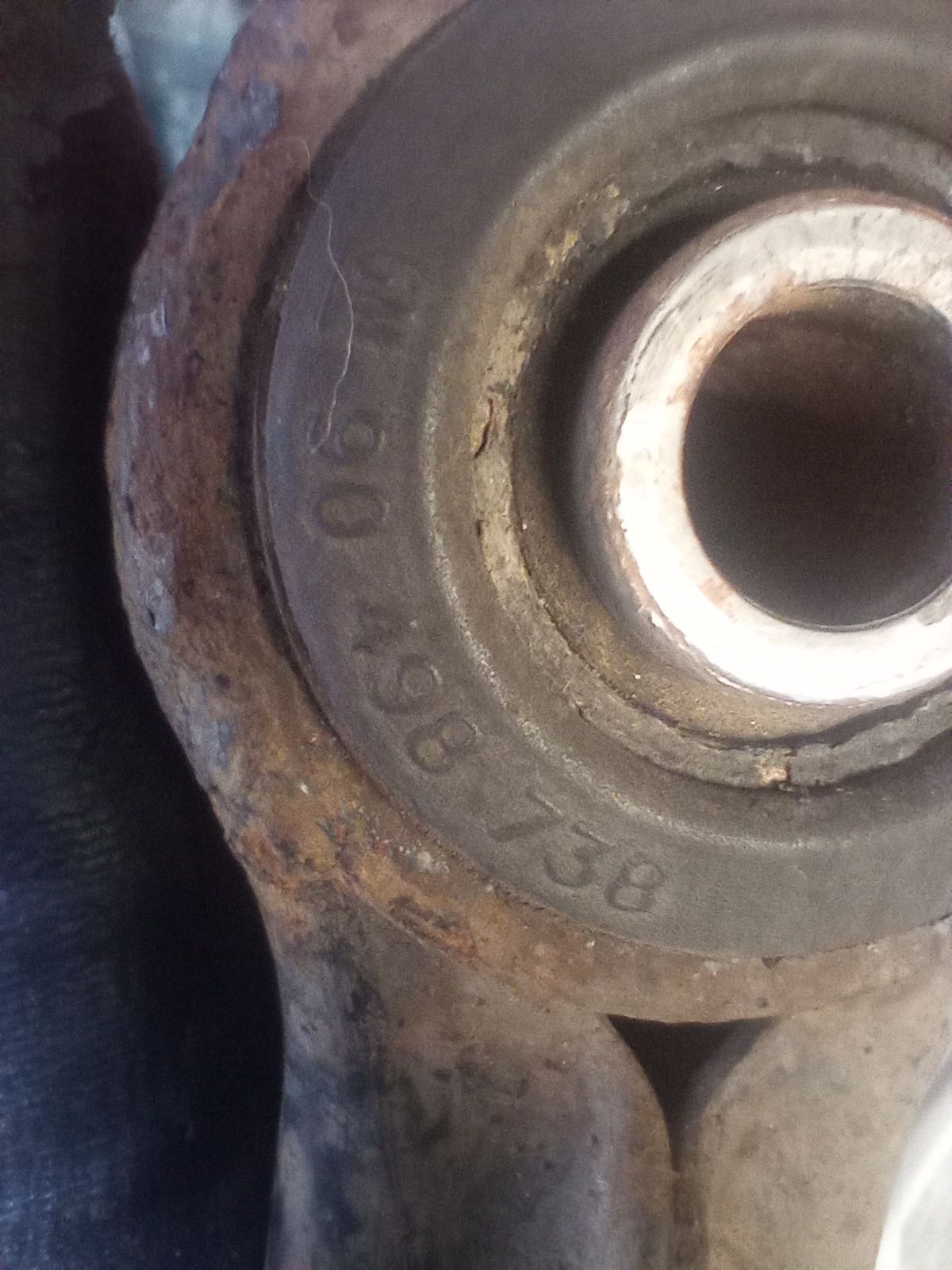

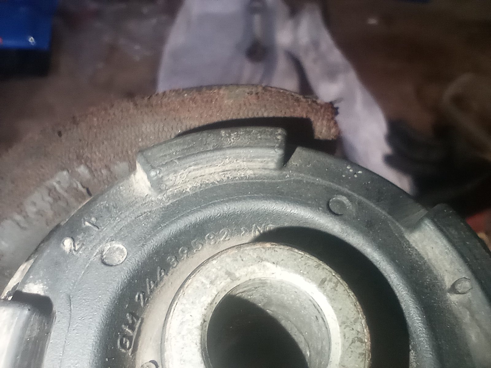

Nr tulei wahacza jakby ktoś potrzebował. Nie pamiętam tylko która jest z przodu a która z tyłu.

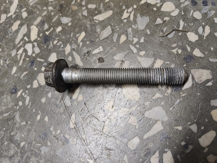

2. Chciałbym również zapytać o śruby tulei. Po demontażu oryginalnej śruby przedniej tulei (oczywiście mówimy o przednim wahaczu) widzę na gwincie biały ślad jak na zdjęciu. Czy tutaj do nowej śruby nakładamy/nie nakładamy klej na gwint ? Czy może został to tylko ślad z oryginalnej nakrętki ? Załączam zdjęcie oryginalnej śruby zdemontowanej z przedniej tulei wahacza.

Witam, cieszę się że się komuś przydało. Odnośnie pierwszego i drugiego pytania na śruby nie stosujemy żadnego kleju.
