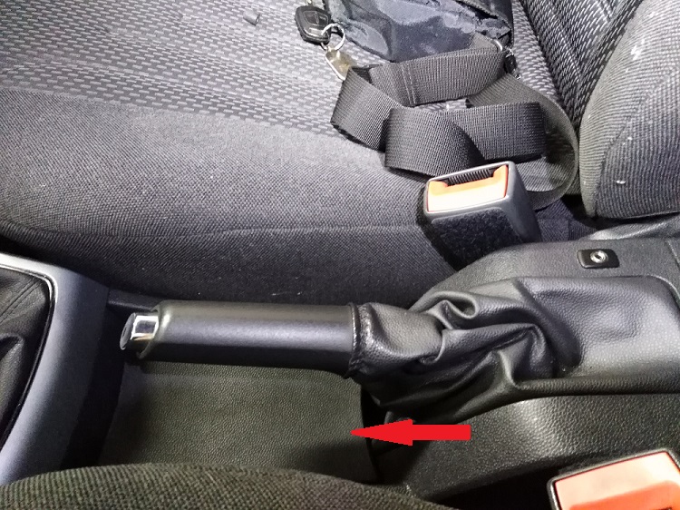

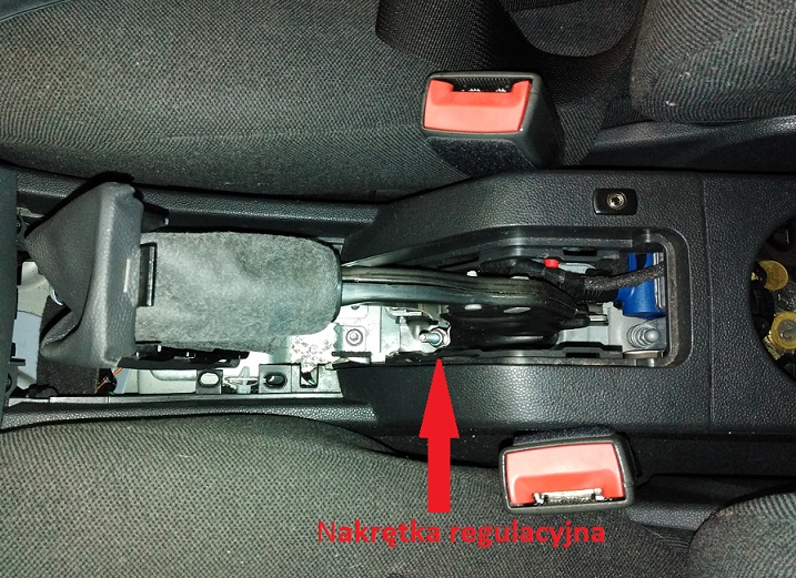

Wyminę tarcz i klocków zaczynamy od poluzowania linki hamulca ręcznego. W tym celu zdejmujemy osłonę złącza OBD, które znajduje się w konsoli środkowej pomiędzy drążkiem zmiany biegów a ręcznym. Chwytamy osłonę palcami od spodu, od strony ręcznego i zdecydowanym ruchem wyciągamy do góry.
Następnie zdejmujemy mieszek dźwigni ręcznego i wywijamy go do góry. U mnie łapiąc go od dołu wyskoczył z zatrzasków bez żadnego problemu. Długą nasadką 10mm wykręcamy do końca pręta gwintowanego nakrętkę regulacyjną i zwalniamy ręczny.

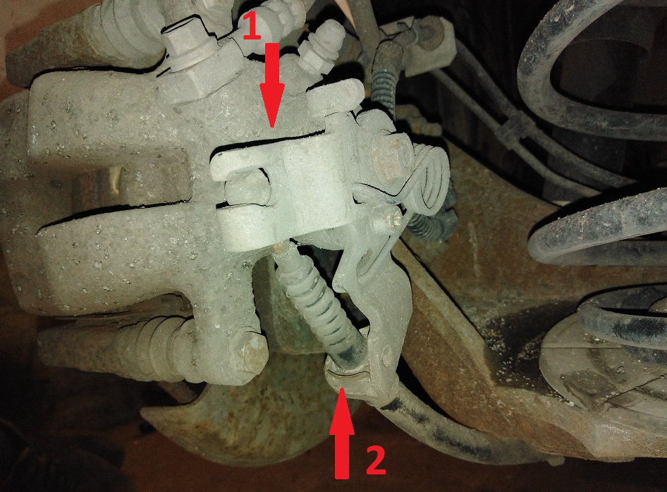

Naciskamy w dół dźwignię (1) w której siedzi końcówka linki ręcznego i ją uwalniamy z uchwytu za pomocą np. szczypiec. Następnie płaskim wkrętakiem podważamy i wyciągamy podkładkę zabezpieczającą (2) i wyjmujemy linkę ze wspornika.

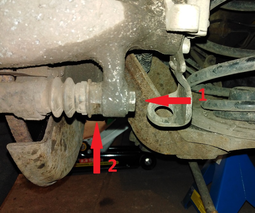

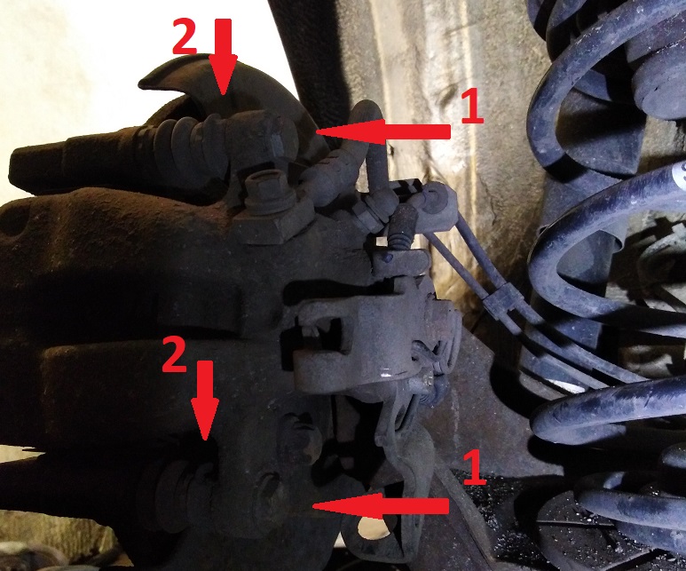

Nasadką 13 mm odkręcamy dwie śruby (1) zacisku, jednocześnie płaskim kluczem 17mm z drugiej strony przytrzymujemy prowadniki. (2)
Poniżej zdjęcie lepszej jakości z przybliżeniem a śrubę (1) i prowadnik (2).
Re: Wymiana tarcz klocków tył ASTARA H Z14XEP felga na 5 śru
Postprzez soltys_viara » 4 kwi 2021, o 11:29

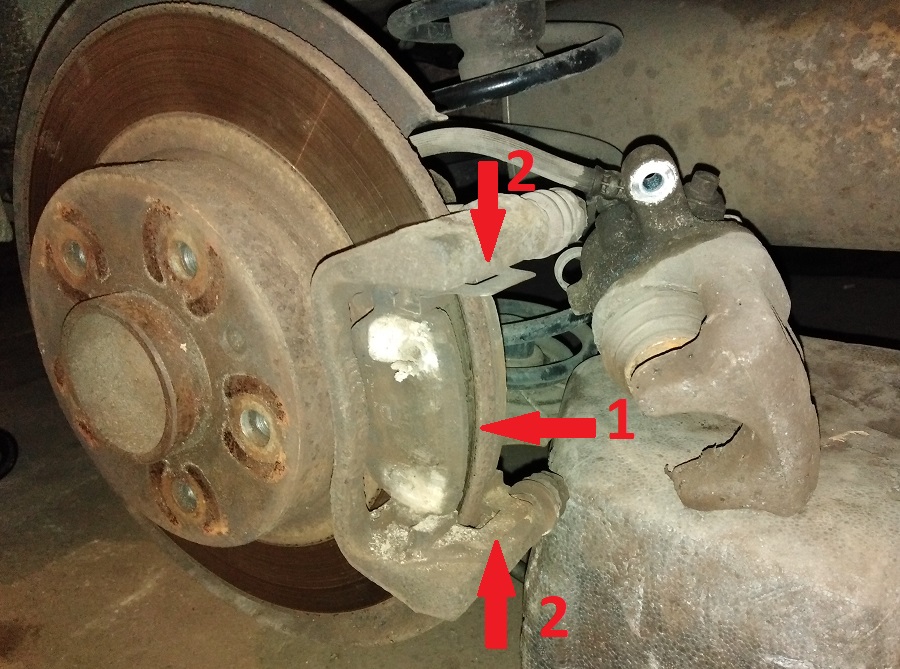

Po odkręceniu śrub ściągamy zacisk i podwieszamy na drucie np do sprężyny amortyzatora uważając na giętki przewód hamulcowy. Z jarzma zacisku wyjmujemy stare klocki (1) oraz wkładki ślizgowe (2), dwie takie blaszki, dolnej na zdjęciu prawie nie widać ale ona tam jest. Warto zrobić sobie zdjęcie tego w jaki sposób są one zamontowane.

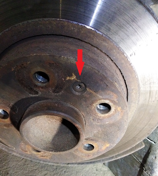

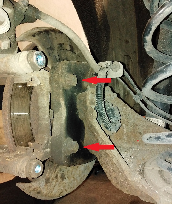

Następnie nasadką TORX E20 odkręcamy dwie śruby i zdejmujemy jarzmo. Jeśli ktoś nie ma nasadki TORX można te śruby odkręcić zwykłą nasadką sześciokątną 14mm.
TORXEM T27 odkręcamy śrubę mocującą tarczę i ją ściągamy. Można tutaj użyć gumowego młotka oraz spryskać wcześniej tarczę od tyłu odrdzewiaczem.

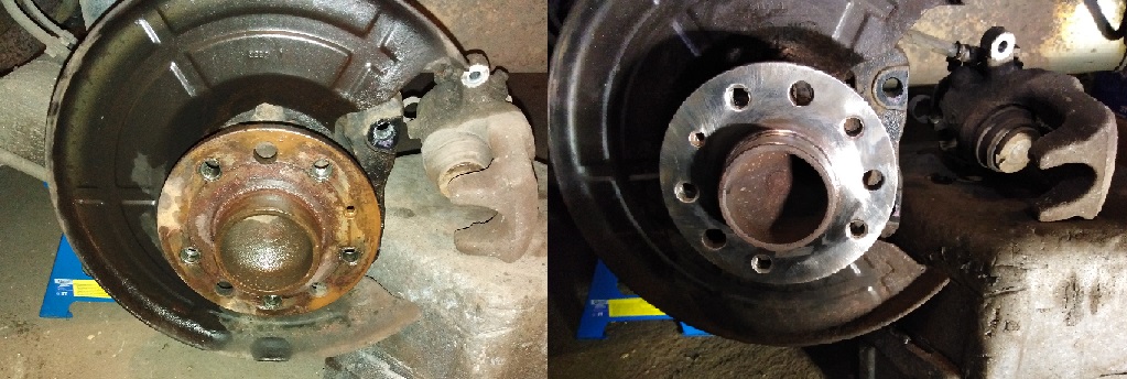

Jak mamy już wszystko zdemontowane bierzemy papier ścierny, szczotkę drucianą, „włosy murzyna”, zmywacz do hamulców czy co tam mamy pod ręką i zabieramy się za czyszczenie piasty, jarzma i zacisku z brudu, rdzy oraz pyłu.
Po czyszczeniu jeśli dysponujemy czujnikiem zegarowym możemy sprawdzić bicie boczne piasty i tarczy.
Przystępujemy do montażu.
Zakładamy tarczę i przykręcamy śrubę momentem 4Nm. Nową tarczę przed montażem należy odtłuścić np. benzyną ekstrakcyjną, aby usunąć fabryczny środek konserwujący. Jeśli mamy tarcze powlekane to nie musimy ich odtłuszczać.

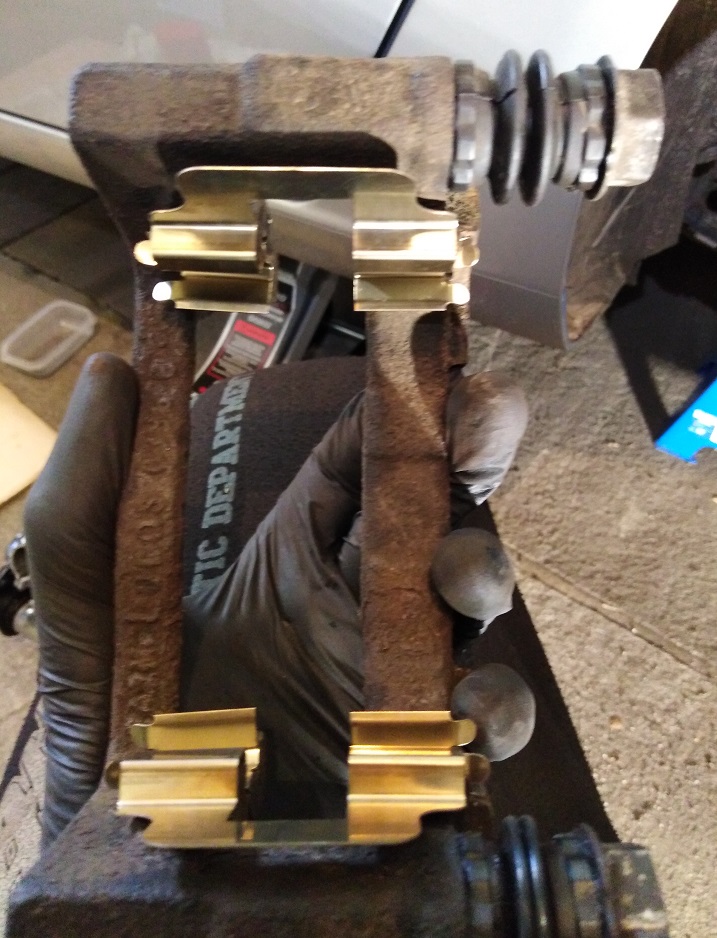

Na jarzmo zakładamy blaszki ślizgowe (ja miałem nowe w komplecie z klockami).
Sprawdzamy też stan gumowych osłon prowadników zacisku, jeśli są uszkodzone należy je wymienić. Jarzmo do zwrotnicy przykręcamy momentem 100Nm. Zaleca się tutaj użycie kleju do gwintów o średniej wytrzymałości, po uprzednim oczyszczeniu gwintów. W blaszki ślizgowe montujemy nowe klocki. Jeśli na klockach mamy strzałki kierunkowe, to klocek powinien być zamontowany tak (z odpowiedniej strony tarczy) żeby strzałka wskazywała kierunek obrotu koła podczas jazdy do przodu.

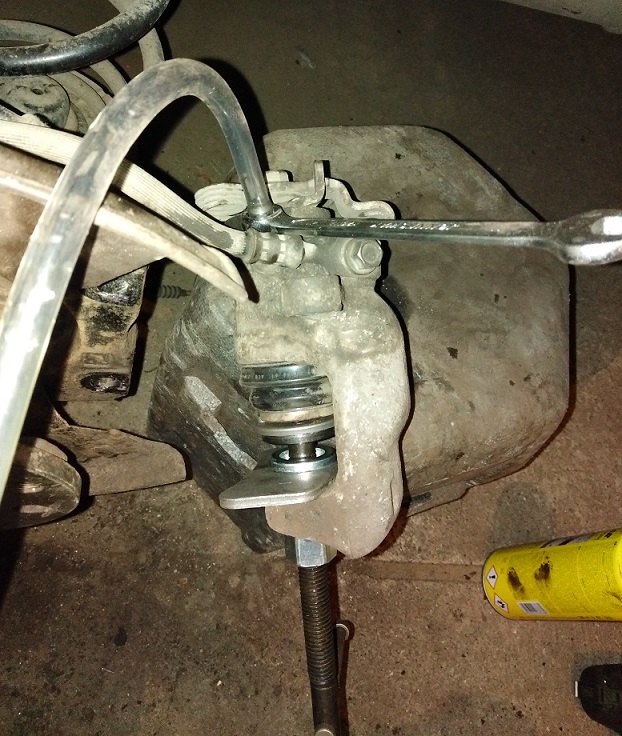

Następnie bierzemy zacisk sprawdzamy stan tłoczka, osłony gumowej oraz przewodu giętkiego pod kątem uszkodzeń i wycieków płynu. Montujemy w zacisk przyrząd do cofania tłoczka i wkręcamy go powoli zgodnie z ruchem wskazówek zegara. Nie można tutaj użyć zwykłego wciskacza do tłoczków ponieważ może to spowodować uszkodzenie mechanizmu regulacji hamulca ręcznego.
Postprzez soltys_viara » 4 kwi 2021, o 11:34
Podczas wkręcania tłoczka płyn cofa się do zbiorniczka więc musimy kontrolować jego stan i w razie czego odessać jego nadmiar za pomocą strzykawki. Można też zastosować taki oto patent:
Na odpowietrznik naciągamy wężyk którego koniec umieszczamy w butelce z małą ilością płynu hamulcowego (końcówka wężyka musi być zanurzona w płynie). Butelkę umieszczamy powyżej zacisku, kluczem 11mm odkręcamy odpowietrznik o około pół obrotu i zaczynamy wkręcać tłoczek. Wtedy nadmiar płynu nie cofa się do zbiorniczka tylko spływa do butelki.

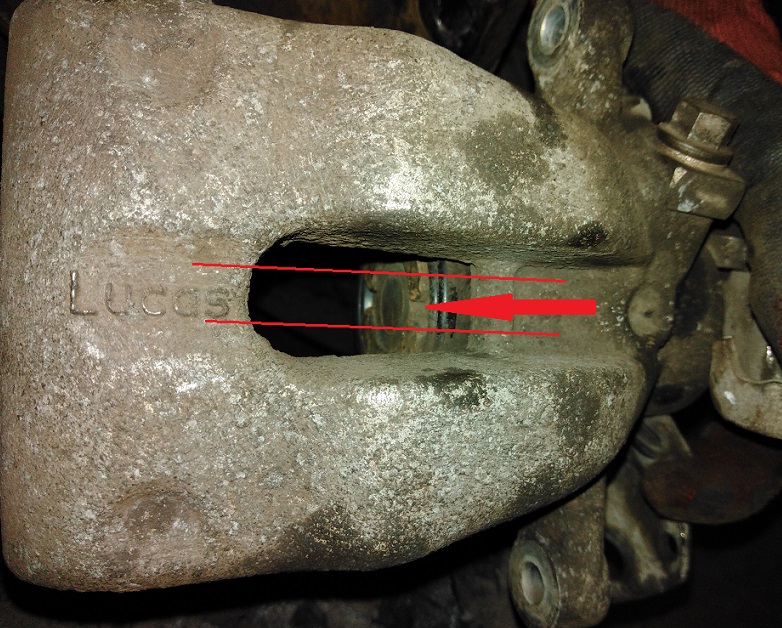

Po wkręceniu tłoczka do oporu zakręcamy odpowietrznik momentem 10Nm, zdejmujemy wężyk a następnie wykręcamy tłoczek aż wycięcie na tłoczku będzie pośrodku okienka zacisku hamulca.
Z klocków zdejmujemy folię z taśmy dwustronnej i delikatnie wsuwamy na nie zacisk uważając żeby za wcześnie się nie przykleiły. Na śruby zacisku także powinniśmy użyć kleju do gwintów. Ja miałem nowe śruby już z klejem w zestawie razem z klockami. Śruby przykręcamy momentem 25Nm przytrzymując prowadniki kluczem płaskim. Następnie montujemy linkę ręcznego we wsporniku, wciskamy blaszkę zabezpieczającą, wciskamy w dół dźwignię i zakładamy w nią końcówkę linki ręcznego.

Wciskamy kilkukrotnie mocno pedał hamulca, który po każdym wciśnięciu powinien wracać do położenia wyjściowego, po czym kilkukrotnie zaciągamy i zwalniamy ręczny. Następnie zaciągamy ręczny do drugiego zęba i dokręcamy nakrętkę regulacyjną do momentu kiedy tylne koła będą stawiały lekki opór podczas obracania ręką. Zaciągamy ręczny do trzeciego zęba i w tym momencie koła powinny być zablokowane (nie da się ich już obrócić). Jeśli tak nie jest dokręcamy jeszcze nakrętkę. Ręczny jest właściwie wyregulowany wtedy kiedy na trzeciej zapadce koła stają dęba. Zwalniamy ręczny i sprawdzamy czy koła obracają się swobodnie. Jeśli nie, luzujemy trochę nakrętkę. Oczywiście siła hamowania jednego i drugiego koła musi być taka sama.
