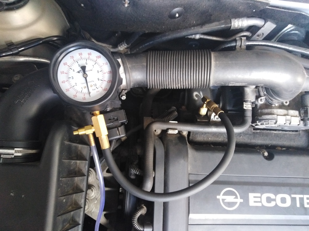

Do sprawdzenia ciśnienia paliwa potrzebny będzie tylko manometr z odpowiednią końcówką.

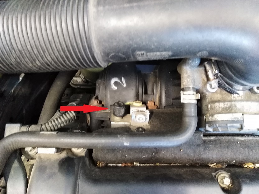

Złącze do podłączenia manometru znajduje się na listwie wtryskowej, po lewej stronie przepustnicy:
Odkręcamy ochronny korek I nakręcamy odpowiednią końcówkę manometru. Uruchamiamy silnik I odczytujemy wynik. Prawidłowe ciśnienie paliwa powinno wynosić 3,7 – 3,9 Bara.
W ten sam sposób można sprawdzić ciśnienie paliwa w CORSIE D z silnikiem 1.4 I 1.2 (Z12XEP).
