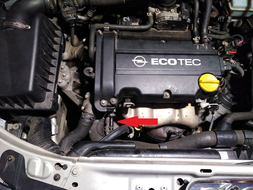

Czujnik ciśnienia znajduje się tutaj:

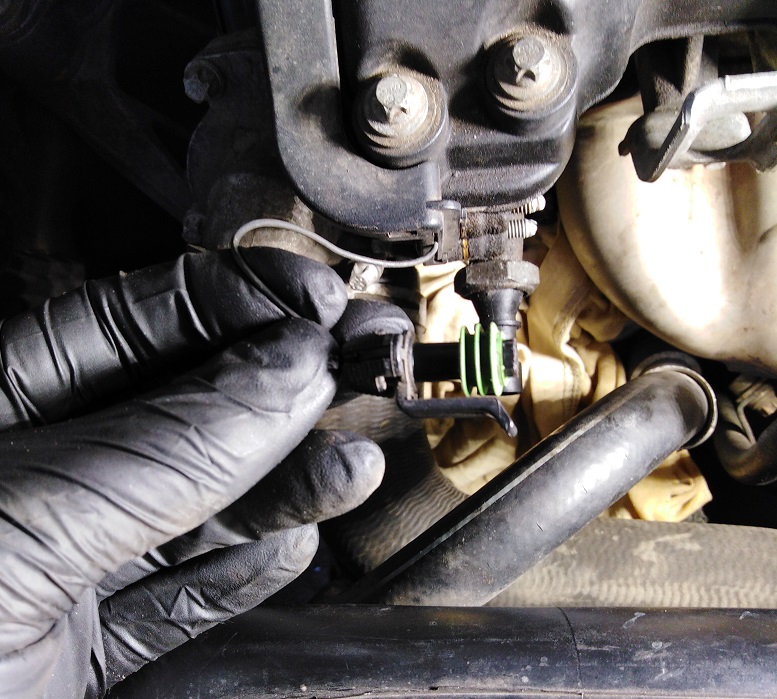

Najpierw podważamy zabezpieczenie i zdejmujemy wtyczkę.
Czujnik wykręcamy kluczem 24mm, warto podłożyć kawałek szmatki ponieważ wypłynie trochę oleju.

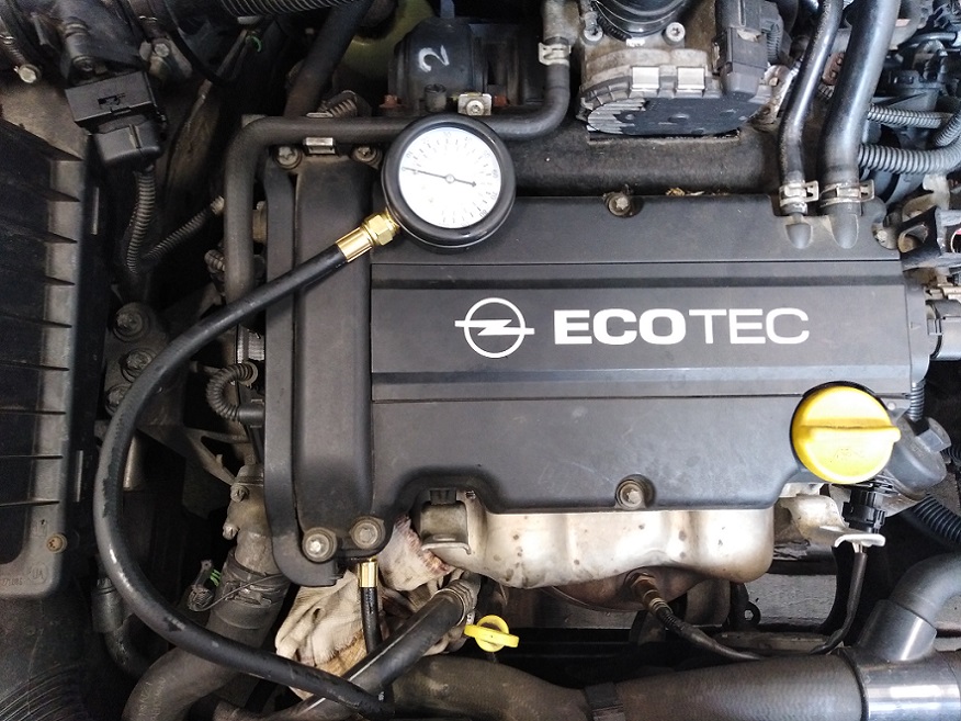

W miejsce czujnika wkręcamy odpowiednia końcówkę manometru.

Wyjmujemy szmatkę żeby się nam nigdzie nie wkręciła i odpalamy silnik. Prawidłowa wartość ciśnienia powinna wynosić ok 1,5 bara na rozgrzanym do temperatury roboczej oleju (ok 80°C).
Po pomiarach podkładamy szmatkę, wykręcamy końcówkę manometru, wkręcamy czujnik z momentem 20Nm (długą nasadką i kluczem dynamometrycznym da radę podejść), podłączamy wtyczkę.

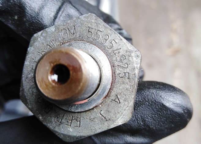

Numery czujnika jakby ktoś potrzebował:
