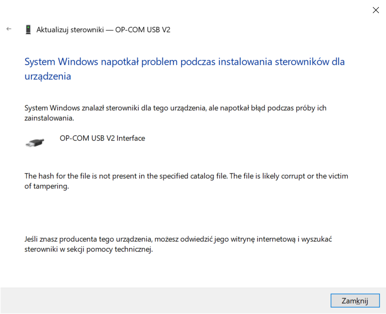

Postprzez halfboy » 23 paź 2019, o 16:20
Patrykus napisał(a):wyłącz cyfrowy podpis sterownika i będzie możliwość zainstalowania sterowników na win10
Czy możesz podpowiedzieć jak to zrobić? Skorzystałem z takiej komendy w linii komend (jako admin):
Kod: Zaznacz cały
bcdedit.exe /set nointegritychecks on
system zwrócił informację że się udało. Wszedłem w manager urządzeń, następnie w mój op-com, wybrałem folder ze sterownikami jednak dostałem komunikat:
Bez tytułu.png (62.08 KiB) Przeglądane 57209 razy
nie jestem w stanie go zainstalować. Nie wiem co robię źle, na co dzień nie korzystam z windowsa
Pozdrawiam!

Re: OPCOM China clone how to, Procedury, możliwości etc.
Postprzez Patrykus » 23 paź 2019, o 20:42
tak to nic nie zrobisz, tu jest jeden z poradników wyłączenia, jest tego więcej na youtube https://www.youtube.com/watch?v=Ej4E94cRa6Q
Postprzez halfboy » 24 paź 2019, o 07:19
Udało się. Sterowniki się zainstalowały, aktywowałem komputer pokładowy z indexem 009 ICE. Pod przyciskiem "BC" mam teraz "miernik", "BC1" oraz "BC2" a w nich ikonki wskazujące na spalanie. Jeszcze nie jeździłem ani nie tankowałem autka więc nie mam tam żadnych danych, w piątek będę jechał dłuższą trasę to sprawdzę jak to się zachowuje. Co prawda szkoda, że nie ma tego na głównym wyświetlaczu (druga zakładka na głównym ekranie nadal jest "pusta") ale trudno, w "BC" też może być.

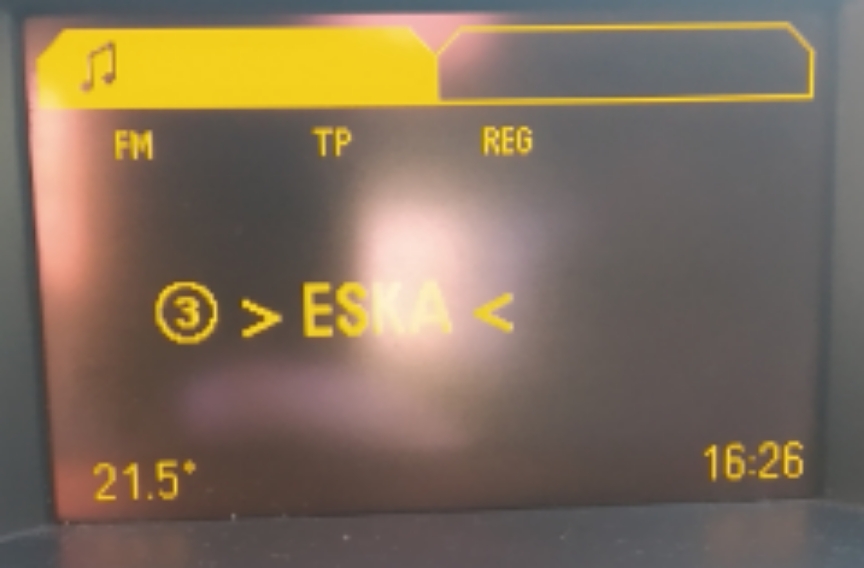

Postprzez Patrykus » 24 paź 2019, o 14:41
jakie zakładki , zdjęcie proszę i typ wyświetlacza ;)

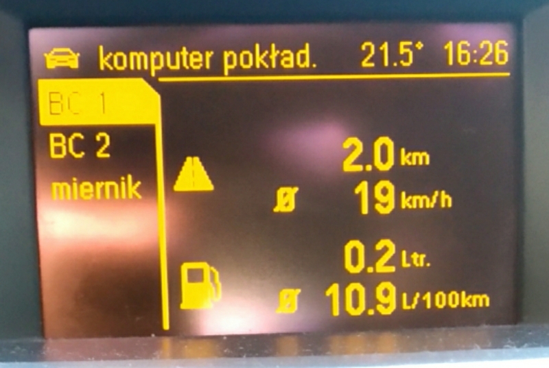

Postprzez halfboy » 24 paź 2019, o 15:50
Oto zakładki, jest tylko zakładka z Muzyką. A mój BC po zatankowaniu do pełna wygląda tak:
Trochę głupoty pokazuje ale przejechałem nim może z kilometr od zatankowania, jutro przejadę 150km to zobaczę co wskazuje.
halfboy
Dołączył(a): 29 gru 2017, o 21:10
Postprzez Patrykus » 24 paź 2019, o 15:56
Faktycznie jest pusta zakładka, jak będzie taka AH do zrobienia to przyjrzę się o co biega
