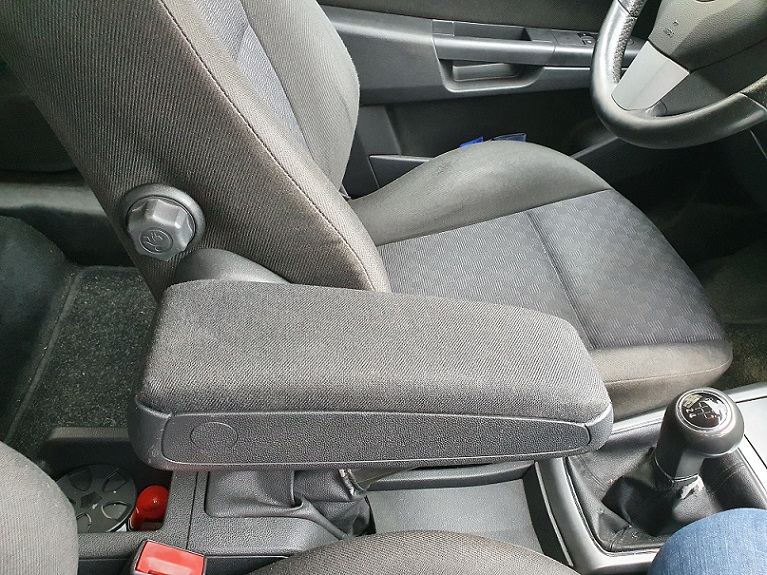

regulacja i podłokietnik.jpg (240.5 KiB) Przeglądane 35498 razy
Sam stelaż ciężko będzie wymienić samemu, ale tapicerkę można jak najbardziej. Każdy fotel ma otwór na regulację lędźwi i podłokietnik. U mnie była blaszka bez otworu na podłokietnik. Jak tu kolega sugeruje, lepiej już zainwestować w cały fotel oczywiście europejski a nie z anglika.

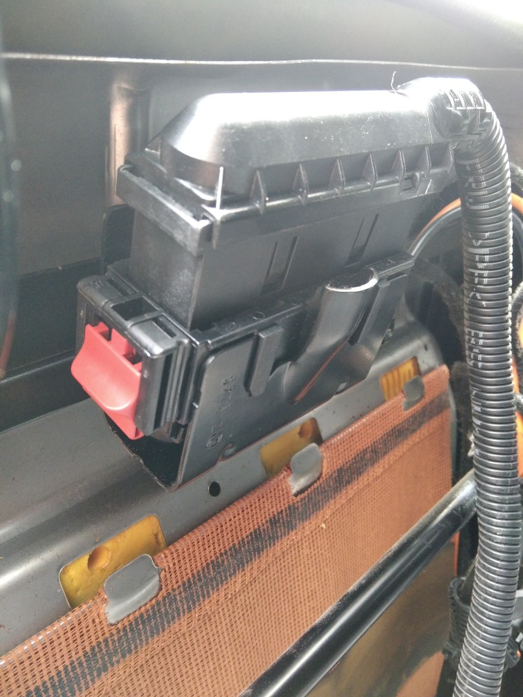

Jak się wypina wtyczkę pod fotelem? Przesunęłam czerwony suwak, ale czarna wtyczka z napisem Delphi nie wychodzi. Fotel wykręciłam, ale ugżęzłam na etapie wtyczki...

Odpinamy kostkę pod fotelem - TYLKO I WYŁĄCZNIE NA ODPIĘTYM AKU - zwalniając zabezpieczenie. Wrzuć zdjęcie tego zabezpieczenia, być może nie jest do końca odbezpieczone.

Akumulator odłączyłem. Załączam fotele...
