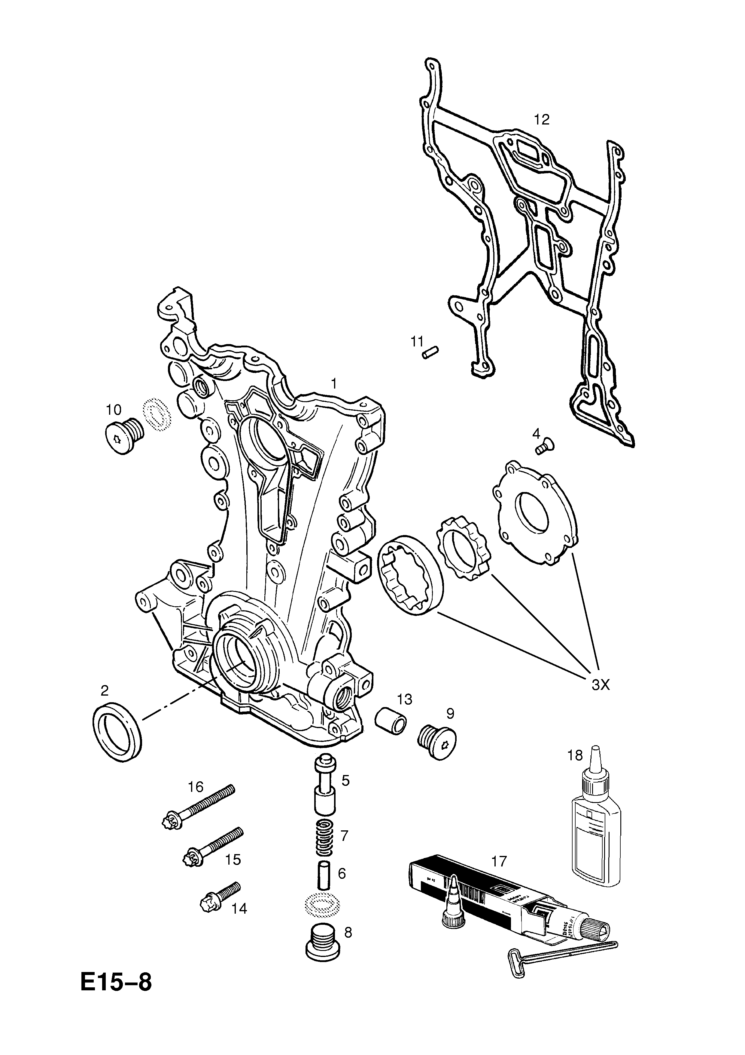

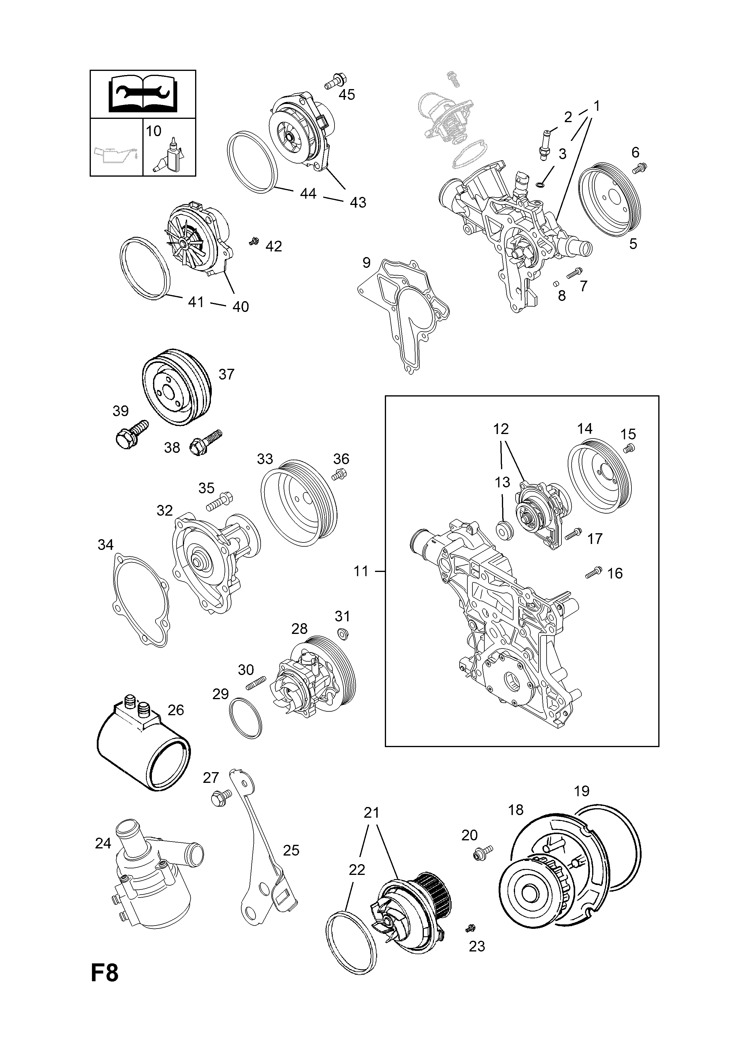

Silnik Z14XEP nie ma chłodniczki oleju jak w moim silniku, więc jedno źródło nieszczelności masz z głowy :), ale zabudowa pompy oleju i pompy wody jest analogiczna jak w silniku Z16XER. Z tego powodu szukałbym nieszczelności właśnie tam. Obejrzyj uważnie pokrywę pompy oleju i sprawdź czy nie ma jakiegoś wycieku oleju z pod niej. Poniżej masz schemat pokrywy pompy oleju i układ pompy wody w twoim silniku.
nr 1 - pokrywa pompy oleju
nr 12 - felerna uszczelka
nr 1 - zespół pompy wody
