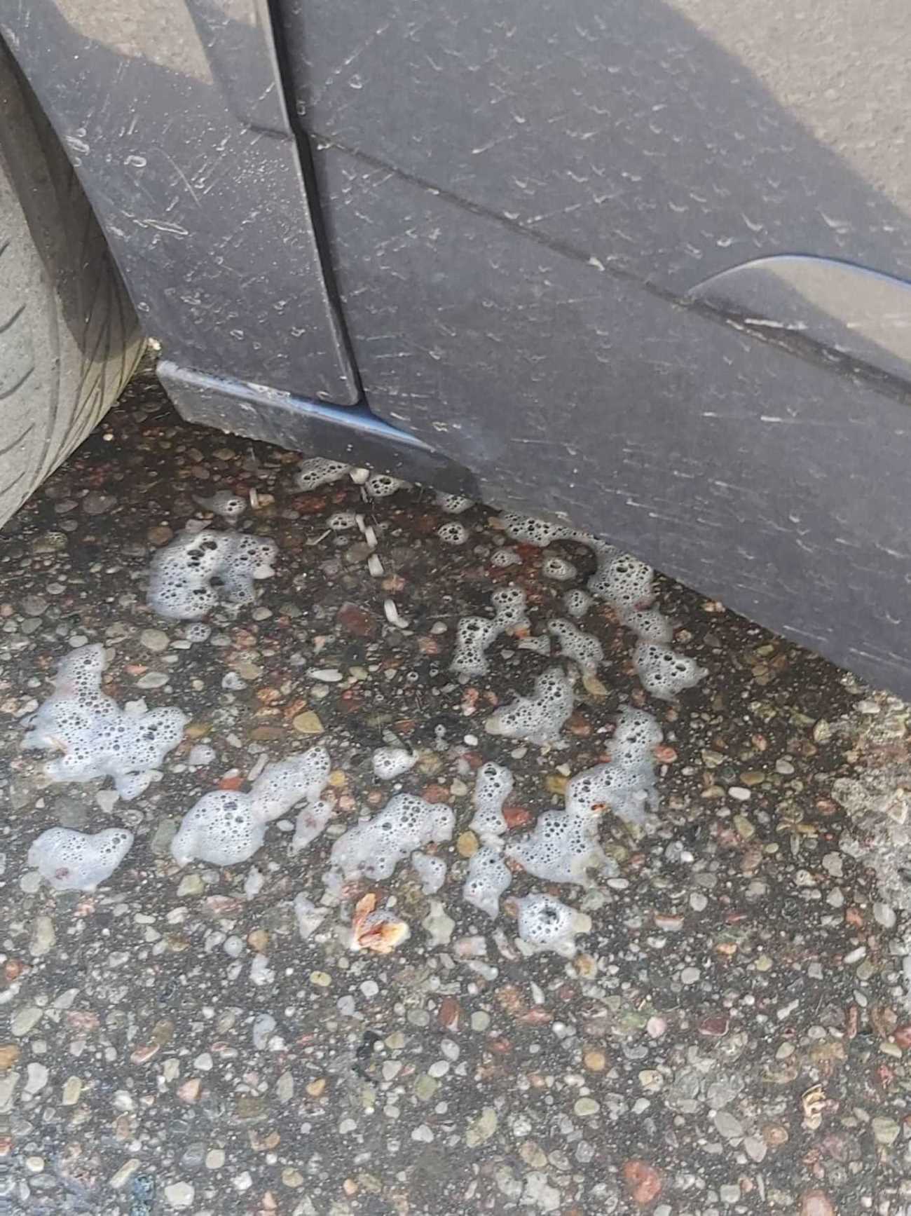

Witam Przemysław z tej strony, jestem posiadaczem opla astry H 3 1,6 16v 105km twinport ,od pewnego czasu zauwazyłem ,że bardzo mi ubywa płyn do spryskiwaczy ,lecz gdy zalałem płyn wczoraj dziś rano wsiadam używam płyn a tu się posikał w miejscu przy lewym kole od kabiny. Jak zdjagnozować usterkę?

Nie ja nie mam na reflektory tylko na szybę , z tego co ja sam sprawdzałem to przy właczeniu spryskiwacza leje sie i dość obficie przy lewym kole podam zaraz fotke. ale zalałem zbiornik tak myśle połowę i w ciągu 10 min i 2-3-krotnym włączeniu nie miałem nic w zbiorniku

Postprzez przemas29 » 5 cze 2020, o 12:02
w tym miejscu był wyciek
