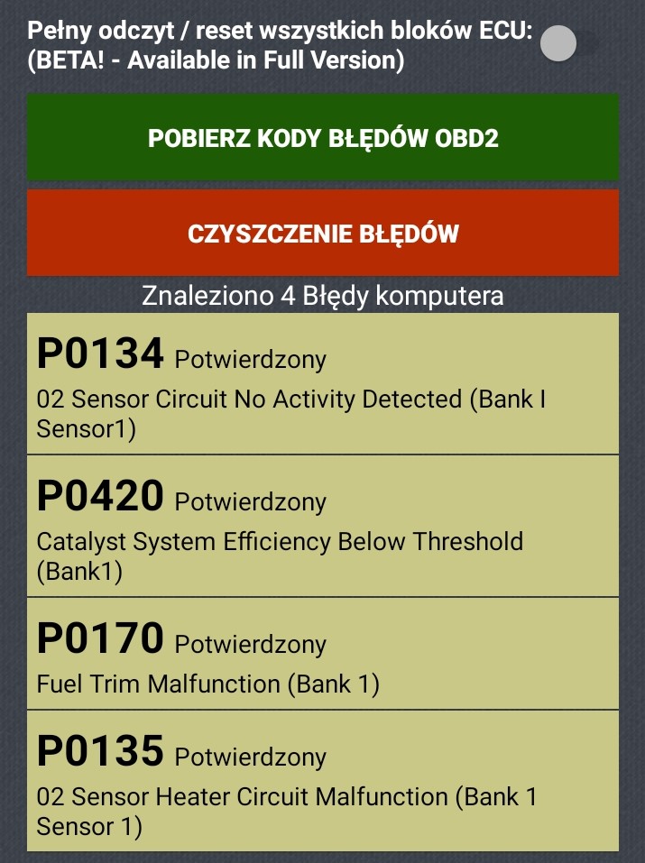

Moja Astra, to 1,6 benzyna (ostatni rok produkcji Astry III - 2012).
Niedawno odczytane błędy komputera - załącznik.
Jestem dwa dni po wymianie pierwszej sondy lambda (nowa uniwersalna, zgodna z nr BOSCH: 06A906262).
Po założeniu sondy dało się wykasować wszystkie błędy.
Obecnie nie występuje żaden błąd (przejechałem ok. 300 km).
Jednak mam kłopoty inne:
- autko odpala dobrze na zupełnie zimnym silniku,
- po minucie pracy - jeszcze na chłodnym - zaczyna gasnąć. Jak zgaśnie, to ma problem z uruchomieniem.
- dobrze zagrzany silnik trzyma obroty biegu luzem, nie gaśnie, ale nie ma swojej ognistej mocy.
Bardzo Was proszę o pomoc. Od czego zacząć dalszą zabawę?
Czyszczenie EGR? Może jakaś diagnoza II sondy lambda?
Mam oscyloskop, tylko nie wiem czy to ma sens, skoro komputer nie widzi błędu...
