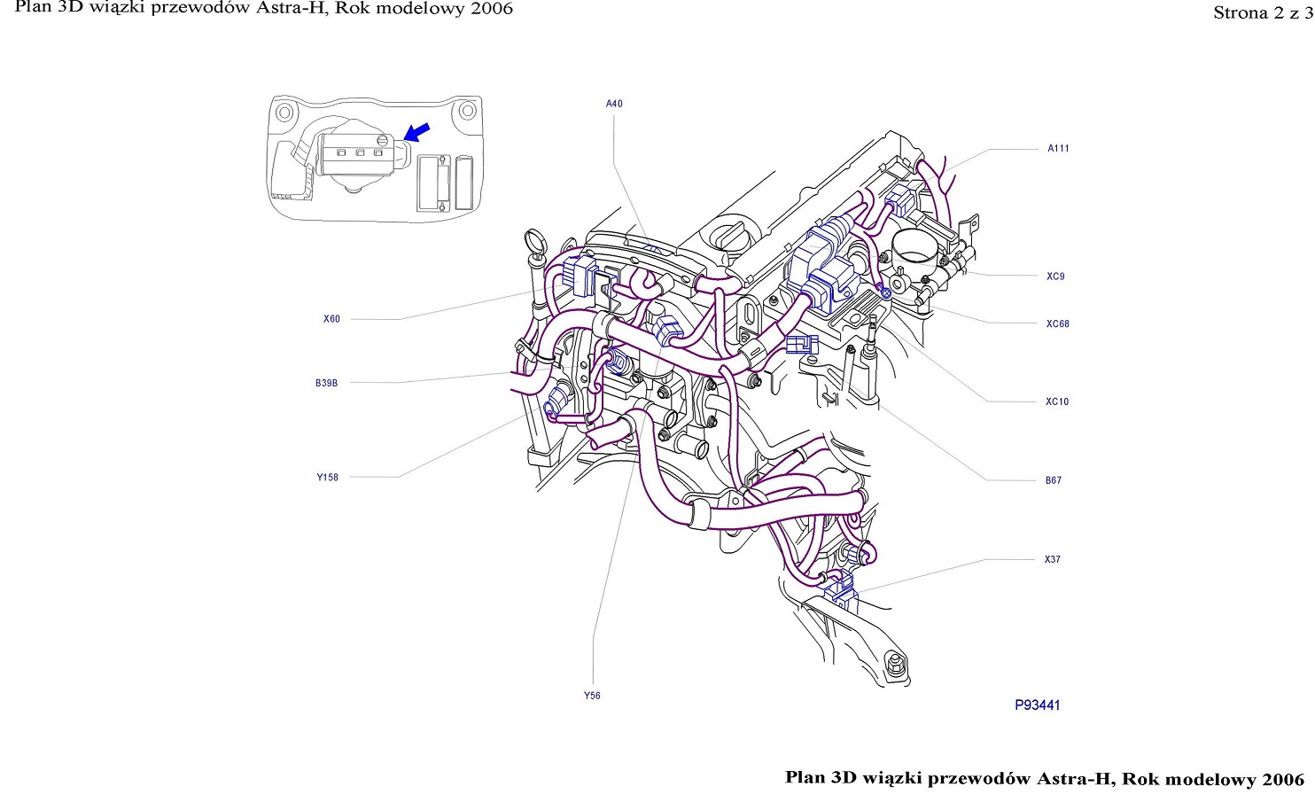

Skorzystałem z diagnostyki typu "gaz hamulec + zapłon" i wyskoczył mi błąd ECN 011515 - według internetowych źródeł czujnik temperatury cieczy chłodzącej.
Na ile mogę ufać temu komunikatowi błędu? Z tego co wyczytałem w Astrze są dwa czujniki - jeden na chłodnicy, drugi na obudowie termostatu. O który może chodzić?
Czy dam radę samemu dokonać wymiany?

Faktycznie, wynika z tej strony że są dwa czujniki, z tym że to dwa różne. Czy istnieje możliwość sprawdzenia który z nich odpowiada za zapaloną lampkę?
Edit: dodam ze w Trybie Testowym temperatura jest odczytywana - oczywiście nie wiem czy to poprawne wartości, ale skoro czujnik jest uszkodzony, czy odczyt również nie powinien?

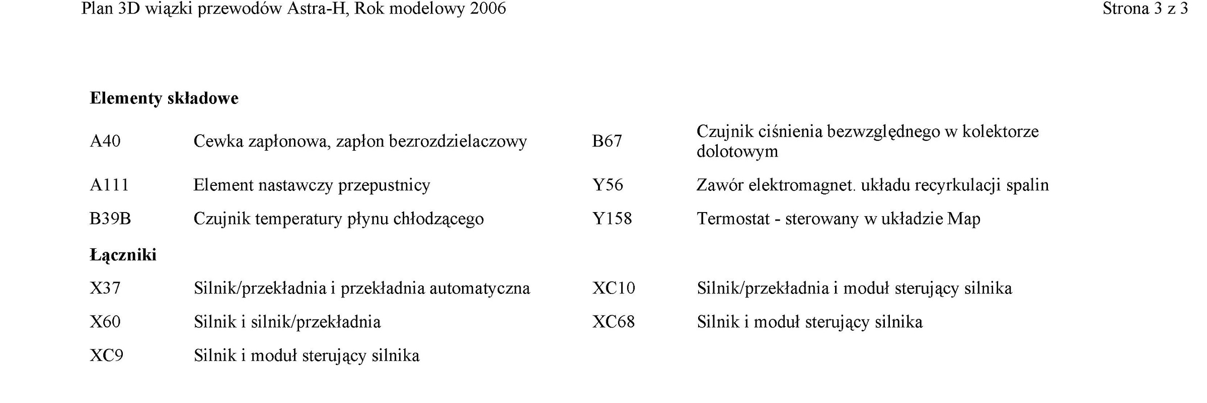

W TIS błąd P0115 odwołuje się w każdym przypadku do czujnika w silniku.
