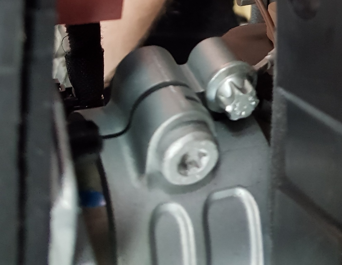

Na początek popraw masy na mocowaniu stacyjki. Nie masz problemów z odblokowywaniem kierownicy i nie przekręca Ci się czasem przy tym kolumna, która potem patrząc na górną obudowę jest krzywo względem liczników?

Postprzez topiq » 17 wrz 2019, o 10:37
Czyli na początek spróbuj dokręcić tę śrubę w centrum na bodajże torx T40 tylko z wyczuciem:
Oczywiście zanim dokręcisz, ustaw sobie prosto kolumnę. Tam na bokach widać takie otwory "fasolki" i w nich się przemieszczają bolce blokujące.
Pod drugą śrubką masę też przy okazji nie zaszkodzi przetrzeć drobnym papierkiem ściernym i potraktować Kontaktem do styków. Jak to nie pomoże, to pewnie już PINy w CIMie próchnieją. Ja swój po tym zabiegu obserwuję. Odpukać błędy nie wracają, blokadę łatwiej się zwalnia i kluczyk przestał mi się zacinać.

Postprzez Emsey91 » 17 wrz 2019, o 10:57
to jest widok po zdjęciu osłony? Jesli tak ona jest na jakieś zatrzaski?

Postprzez topiq » 17 wrz 2019, o 11:22
https://www.youtube.com/watch?v=UjJkEvzgZiY Odchylisz górną obudowę po odkręceniu tych dwóch wkrętów to je zobaczysz. O tu: https://youtu.be/UjJkEvzgZiY?t=80
