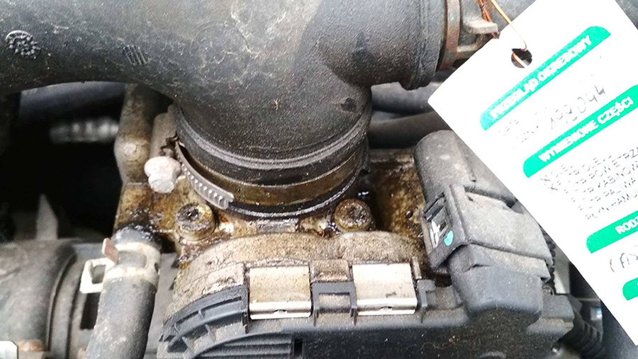

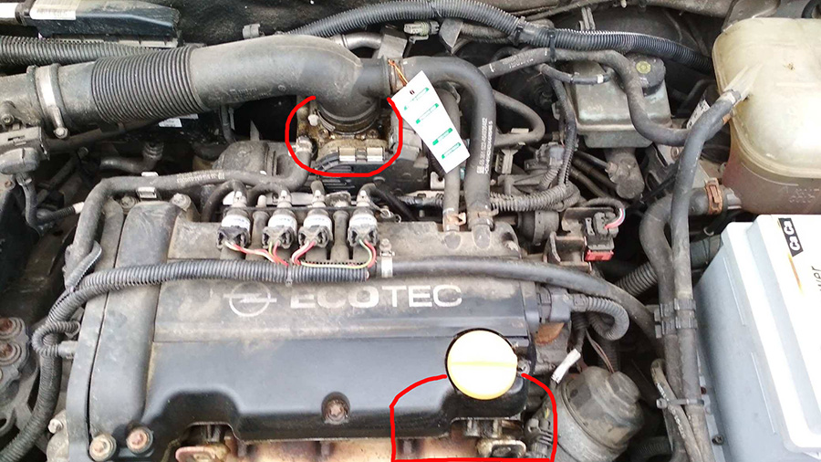

Pare dni temu zauważyłem że ubyło mi trochę oleju (1/4 litra)i płynu chłodniczego (maks 0,5 litra) Jednocześnie zauważyłem upaprany olejem wlew w okolicach korka. Ubytek oleju zwaliłem na nieszczelny korek - wymiana. Z płynem o tyle było trudniej że na początku pomyślałem "gorące lato" ale jednocześnie na górnej ściance zbiorniczka były zauważalny czarny osad. Zrobiłem test uszczelki pod głowicą (na zbiorniku płynu chłodniczego) - płyn nie zmienił koloru czyli teoretycznie uszczelka sprawna, ale parę dni później (chodź może było już wcześniej a nie zauważyłem, a może nowy korek jest szczelny i znalazło sobie słabsze miejsce) zauważyłem ostre "przypocenie" olejem w okolicy przepustnicy.

Pomyślałem - Odma - ale sprawdziłem czy zasysa korek wlewu oleju - i nie zasysa !
Koledzy macie wiedzę czym to może być spowodowane, co muszę zrobić dalej i od czego zacząć żeby od razu nie pchać się w jakieś mega koszty, remonty itp. Bo padło hasło że pierścienie i uszczelniacze - ale czy na pewno ?
