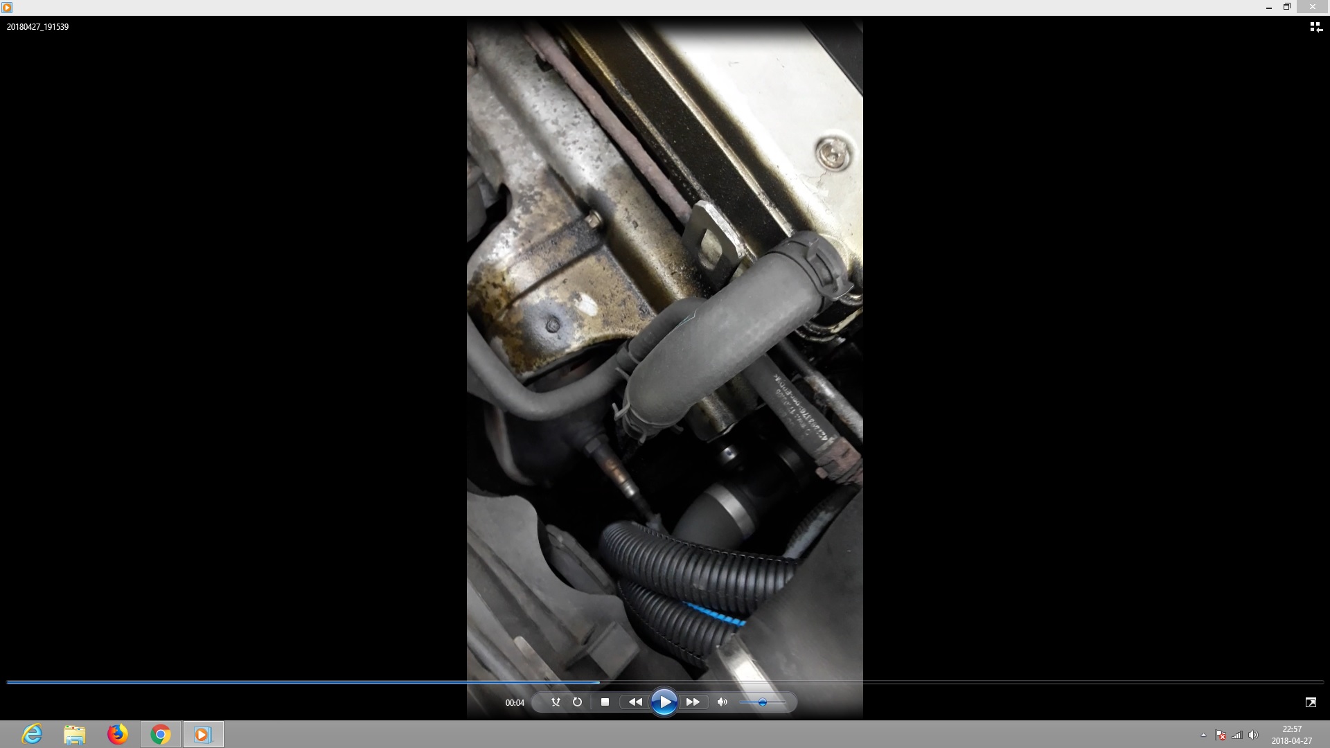

Co to jest osłona silnika? Zdefiniuj albo daj zdjęcie najlepiej. Nie uzyskasz odpowiedzi na to pytanie, bo trzeba by szklanej kuli.
Poszukaj na necie jakiegoś zdjęcia i zaznacz z czego i gdzie cieknie.

Postprzez Czaqq933 » 27 kwi 2018, o 21:59
Wrzuciłbym filmik ale nie bardzo jest jak,
wrzucam więc zdjęcie

Postprzez MarTech » 28 kwi 2018, o 07:43
No to to nie jest osłona silnika tylko pokrywa zaworów. Wymienić uszczelkę ale najpierw sprawdzić dokładnie, czy czarny wąż z odmy jest szczelny i nie sparciały.

Re: Problem z wyciekiem oleju w Astrze H GTC 2005
Postprzez MarTech » 28 kwi 2018, o 13:41
Wąż odmy lub pęknięta pokrywa - jest z aluminium i jak jakiś mózg dowalił śrubki bez głowy to mogła się pokrzywić lub pęknąć. Tam ma być 8Nm a dokręcają niektórzy jak pojeby.
