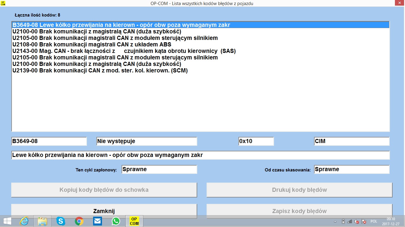

Diagnoza op-com miał ktoś podobny odczyt błędów ?
Postprzez pawelcaly » 27 gru 2017, o 20:12

Re: Diagnoza op-com miał ktoś podobny odczyt błędów ?
Postprzez pawelcaly » 5 lut 2018, o 22:33
Pomogła wymiana komputera sterowania silnika.
