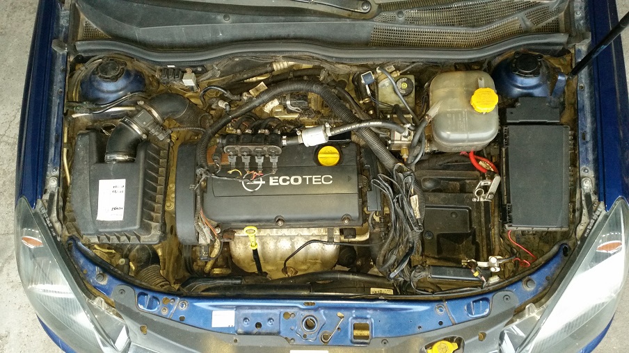

Czy mógłby mi ktoś pomóc w zlokalizowaniu EGR na podstawie zamieszczonego zdjęcia? Samochód to opel astra h, 1.8 l, 140 KM, benzyna, 2006r.
W teorii wiem gdzie powinien znajdować się ten zawór. W praktyce jednak już wszystko co mogłem to przejrzałem i nadal nie znalazłem. Szukałem też na forach, filmikach na youtube i dalej nic. Po prostu nie ma go w tych miejscu, w którym powinien być według materiałów internetowych.
U mnie dodatkowo jest założona instalacja LPG, a więc to też trochę utrudnia widoczność poszczególnych części silnika. Rozplotłem kable z instalacji gazowej, które były spięte plastikowymi opaskami oraz zdemontowałem akumulator w celu lepszej widoczności poszczególnych podzespołów. Na jednym filmiku EGR był pomiędzy plastikową obudową silnika, a akumulatorem. Jednak u mnie jest inaczej, bo EGR nie ma w tamtym miejscu.
Jest jeszcze możliwość, że silnik ten nie ma EGR, ale jak sprawdzałem to model ten powinien posiadać EGR.
Poniżej zamieszam zdjęcie silnika.
Czy mógłby mi ktoś pomóc zlokalizować EGR na podstawie tego zdjęcia?

Ten silnik nie ma EGR, jest tu zbędny bo zmienne fazy rozrządu pełnia jego rolę w pewnym stopniu
