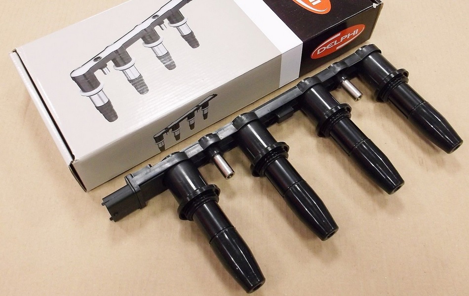

Jednej nie wymienisz - w Twoim silniku jest listwa (fotka) nawet jak padnie na jednym cylindrze wymieniasz niestety całość.
Delphi polecam czyli to co w oryginale siedzi (CE20009-12B1).
Przy nowej cewce zaleca się zapodać nowy komplet świec zapłonowych.
Zalecane BOSCH FQR8LEU2
lub oryginały GM:
Nr GM 95519058
Nr kat. 1214120
Pzdr.

ok dziękuje świece są nowe może to nawet nie cewka może te jakieś komory dolotowe jestem zielony w tym temacie a jak sprawdzić najłatwiej czy cewki są dobre ktoś mi mówi żebym wykręcał świece i jak jakaś będzie zalana to znaczy że ta cewka to prawda

Postprzez MISIEK13111981 » 12 kwi 2017, o 13:03
Tak właśnie sprawdzisz cewkę, jeżeli któraś świeca jest zakopcona lub zalana to na tej fajce masz problem ze spalaniem. Ja jeździłem tak tydzień aż wywaliło błąd, bo też nie byłem pewien czy to cewka.

Postprzez adrian 1987 » 12 kwi 2017, o 16:58
Więc świece wykręcone suche i czyste więc cewki dobre zostaje chyba ten ,,dolotowy powietrza"czy jakoś tak a sam w ogóle jestem w stanie to zrobić

Postprzez adrian 1987 » 16 kwi 2017, o 11:10
zakupiłem nowe cewki i już nie szarpie jedzie też normalnie ale dużo pali i błędy też są czy muszę jechać do mechanika na skasowanie ? Wszystkiego najlepszego i mokrego dyngusa :mrgreen:

Postprzez MISIEK13111981 » 16 kwi 2017, o 11:23
Bez kompa nie skasujesz.Dużo to znaczy ile? Cewki jakiej firmy kupiłeś?

Postprzez adrian 1987 » 17 kwi 2017, o 16:53
12 l na 100 w cyklu mieszanym firmy BREMI bo tutaj nie dostałem Delphi :(
