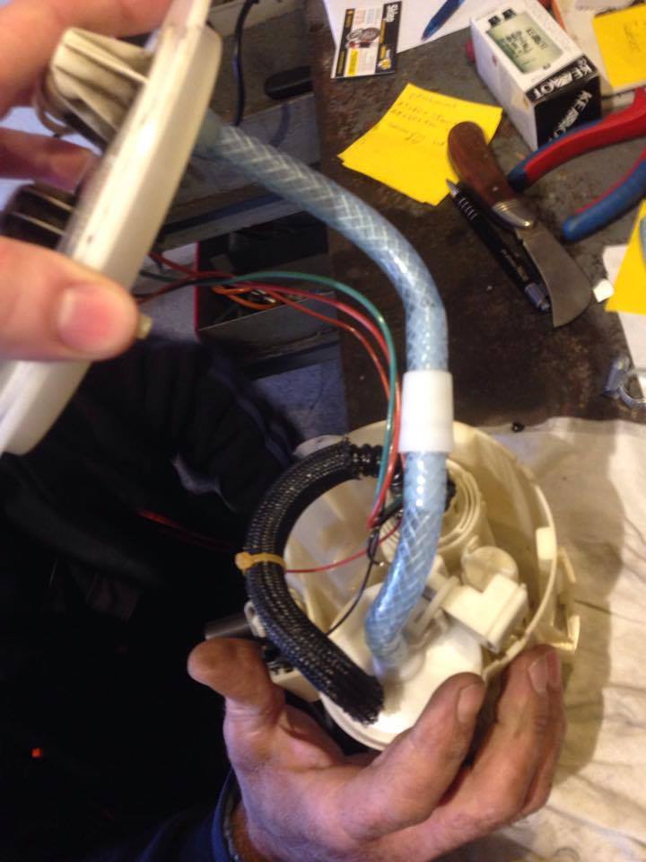

Witam,mam problem odnosnie z odpaleniem samochodu.Najgorzej odpala z rana za 3-4 razem,wynienilem swiece i nic.Rano przed odpaleniem silnika otworzylem maske i nacisnalem zaworek od listwy wtryskowej i dalo mi to do myslenia ze nie mam paliwa w listwie i pewnie sie wraca do baku .Mial moze ktos taka usterke ,niektorzy podobno zaworek zwrotny wstawiaja.

wstawilem zaworek zwrotny w pompie ale chyba nic sie nie poprawilo zobaczymy jak wyjde z pracy po 8h stania czy odpali za 1

wstawilem zaworek zwrotny na pompie i pomoglo samochod odpala za 1 razem ,tylko musze go z 1 sec dluzej przetrzymac pomysle o wymianie pompy

Obok filtra w pompie paliwa jest zaworek wyciąg go zmień oring i powinno być ok

u mnie zaworek zwrotny na pompie jest walniety,sprawdz z rana czy w listwie wtryskowej bedziesz mial paliwo,u mnie nie bylo i wracalo sie do baku
