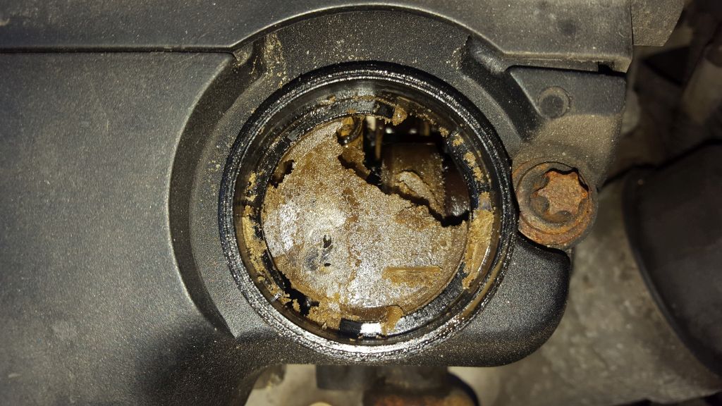

Witam u mnie w astrze H 1.4 2006r słabo nagrzewa się silnik zimą jadę 20 kilometrów temperatura płynu wynosi 66 stopni gdy auto stoi temperatura rośnie do 70 skutkiem tego u góry pod pokrywą wilgoć z olejem zamarza dodam że płynu ze zbiorniczka nie ubywa termostat wymieniłem na nowy GM i temperatury takie same czy to normalne w tych silnikach xep że się słabo nagrzewa jak u was?
ps na bagnecie olej jest normalny 5w30 dexos2

Polecam zdjęcie pokrywy zaworów i wyczyszczenie jej oraz całej odmy z przewodami. Ta "śmietana" powstaje jak silnik jest niedogrzany. Wąż od termostatu do chłodnicy powinien być początkowo zimny i po osiągnięciu odpowiedniej temperatury zrobić się dość szybko gorący. Wszystko wskazuje na uszkodzony termostat, ale napisałeś, że wymieniłeś więc sprawdziłbym jeszcze czy układ chłodzenia jest drożny oraz wskazania czujnika temperatury.
