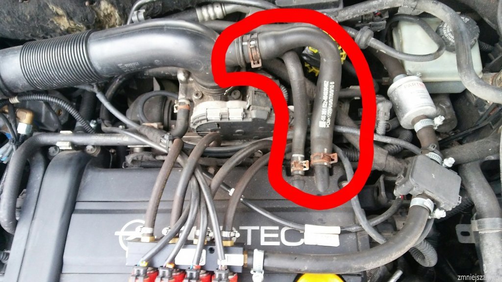

Witam w mojej astrze popekaly dwa przewody(weze gumiwe) ktore wychodza silnika prosze o pomoc co to za weze konkretnie jak sie nazywaja..zebym mogl zamowic.dzieki z gory
img_20170205081141_img_20170205080933_photo_editor_1486295887747_zmniejszamy_pl_zmniejszamy_pl.jpg
img_20170205081141_img_20170205080933_photo_editor_1486295887747_zmniejszamy_pl_zmniejszamy_pl.jpg (129.83 KiB) Przeglądane 7770 razy

To są przewody od odmy. Pewnie drogie w ASO(jeżeli to te które znalazłem to gruby 40zł, a cienki 30zł). Ja na twoim miejscu bym kupił w zwykłym sklepie na metry węże(olejoodporne) o odpowiedniej średnicy i tyle, jeżeli będą się zaginały to wystarczy włożyć do środka sprężynę o odpowiedniej średnicy. Koszt max 10zł.
PS ale ktoś Ci brzydko to lpg zamontował:)

Dzieki za informacje...zrobie tak jak mowisz...to te dwa weze to od odmy?czy od czegos innego
