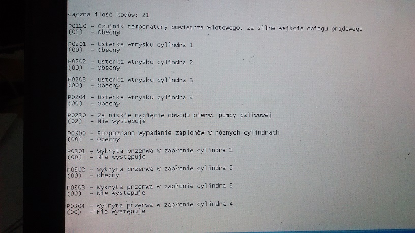

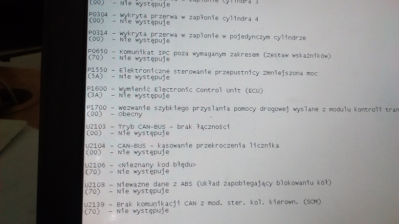

Chciałbym prosić o pomoc. Kupiłem w lipcu tego roku Astrę H 1.6 rocznik 2005 z easytronic. W październiku założyłem do niego instalacje LPG firmy BRC. Pod koniec listopada auto zaczęło szarpać na gazie przy dodawaniu gazu. Gazownik kazał wymienić świece były oryginalne GM wsadziłem Denso. Po przejechaniu około 100 km zaczął się świecić Check od emisji spalin. Gazownik powiedział żeby wymienić na cewkę. Zakupiłem używaną na internecie nic to niestety nie pomogło. Po nie długim czasie auto nie chce palić przy przekręceniu kluczykiem zapalają się kontrolki na skrzyni biegów nie wyświetla się N tylko --. Słychać pompkę paliwa ale nie rozrusznik. Auto za którymś razem zapali lecz jedynie na 3 zawory pracuje. Chciałbym jeszcze dodać że auto stoi już 2 tygodnie u mechanika i nic to nie pomogło. Poniżej przedstawiam listę błędów z silnika. Jeżeli ktoś mógł by mi pomoc to bym bardzo prosił
błędy z silnika

Postprzez umek19 » 1 sty 2017, o 18:10
sterownik silika ma awarię? co to znaczy nie odpala? kręci rozrusznikiem i nie odpala ? sprawdź rozrusznik

Postprzez kipero1993 » 1 sty 2017, o 19:19
Wkładam kluczyk przekręcam kontrolki się świecą pompę słychać rozrusznik nie kreci. Skrzynia biegów pokazuje -- gdzie powinno być N. Z którymś podejściem auto zapala i jest bieg N.

Postprzez umek19 » 2 sty 2017, o 20:47
wygląda na awarie sterownika skrzyni ale to tylko teoria, sprawdź bezpieczniki, zasilania jak ni nie wyjdzie to jakis interfejs trzeba podłączyc
