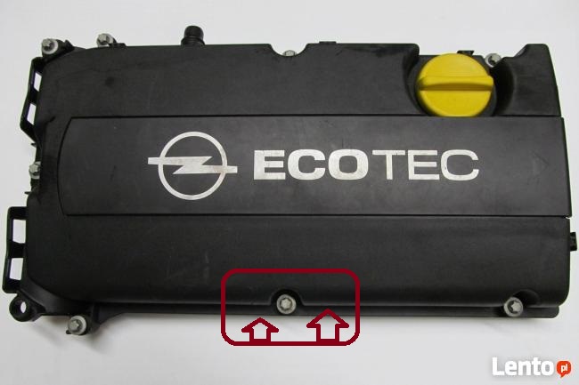

Po regeneracji pokrywy zaworów, po odbiorze auta od mechanika zrobiłem już około 1000km.
Na pokrywie zaworów pojawiają się niewielkie wypociny oleju. w miejscach zaznaczonych na obrazku na czerwono, na tym zgięciu:
Są to jakby kropelki takie plamki, ale rozumiem że normalnie nie powinno ich być.
Gdy je wycieram pojawiają się znowu.
Skąd się tam biorą (nie widzą na pokrywie żadnych pęknięć). Czy można coś na to zaradzić ?

Oczywiście,że tak.Trzeba zdjąć pokrywę dokładnie oczyścić a następnie uszczelnić i po problemie.
