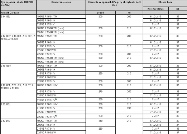

Mam jeszcze sprawe mam 4 otwory wokol felgi i otwor w srsrodku to jak to mierzyc..4X100?
Dominikos2
Posty: 33
Dołączył(a): 12 wrz 2016, o 11:56
Re: Wysokie obroty
Postprzez umek19 » 14 paź 2016, o 13:03
felgi w oplu to 4x100 lub 5x110 :
6,5Jx15 4x100x56,5 ET 35
6,5Jx16 4x100x56,5 ET 37
6,5Jx15 5x110x65 ET 35
6,5Jx16 5x110x65 ET 37

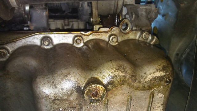

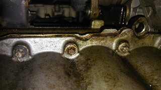

Czesc kapie mi olej z nad miski olejowej tak wyzej jakby na polaczeniu rozrusznika tak jakby tam jakis walek byl...ale jeszcze wyzej jest zapocone tylko niema dojscia..wiesz co to moze byc z czego ten wyciek najwiecej tak jakby na tym rozruszniku tego walku
