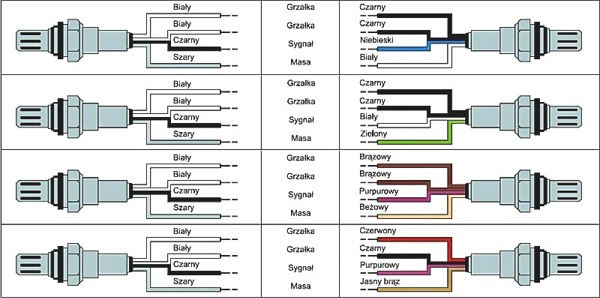

Szkoda z tym olejem zmiana na gorszy za karę i od tego magą byc problemy, ale teraz zmień lambdę najlepiej jakaś firmowa, proszę tylko nie kupuj jakieś firmy o której nigdy nie słyszałeś. Najlepiej bosch może być ngk a jak nie masz kasy to chociaż denso( działąją nawet w toyotach). Podróbki z pasującą złączką często mają inaczej ułożone piny.
W oplu jeżeli dobrze pamiętam piny 1,3 to grzałka, kolor przewodów biały. piny 2,3 to sygnał do komputera przewody czarny i szary. 0.450V napiecie odniesienia z ECU szary. Sygnał od sondy do ecu oscylacja od około 0 do 1 V .Biały i biały bez znaczenia. Na sondzie około 15 Ω. Na wtyczce na pracujacym silniku 12 V

Magnetti... też może być to ta za około 100zl?. O ile katalizator się Ci nie rozsypał i nikt go nie ukradł to , jeśli na znanym portalu aukcyjnym wpiszesz " 1.6 XEP " to znajdziesz sondę za 199 z przesyłka delphi . Biorąc pod uwagę , że od vectry i merivy chyba jest inna wtyczka, uniwersalna dobra, bez wtyczek to koszt 140-160zł i wtedy musisz bawić się z wtyczką (obcinanie przewodów, zaciskanie{niby nie wolno lutować}, grzanie termokurczliwych osłonek, dbanie o długość przewodu sondy i ryzyko pomieszania przewodów to myślę, że to dobra cena) ale jeśli masz chęć to możesz się pobawić w kabelki. Zwróć uwagę na WTYCZKĘ i długość przewodów , ich liczbę , kolor i kolejność kolorów we wtyczce . Każda firma oznacza sobie inaczej wiec jeśli np. miałeś boscha a kupisz coś innego to kolory przewodów mogą być inne ale ważne żeby były odpowiednio "ułożone" we wtyczce. Mając już sondę możesz ja wymienić sam klucz chyba 22, jeśli jest łatwy dostęp to pół biedy, jeśli trudny to ja zawsze obcinam przewody sondy na wejściu do niej i odkręcam ją zwykłą długa nasadka. Wszystkie klucze specjalne do sond lambda (klucz do wtryskiwaczy tez pasuje) jakoś nie sprawdzają się, bo przeważnie na początku sonda ciężko "ruszyć". Pamiętaj którą sondę chcesz wymienić bo jest przed i za katalizatorem (dobrze , że nie masz silnika v bo tam są 4 sondy a i są rzędówki z 4rema sondami). Możesz wcześniej nawet dzień lub dwa popsikać wd40 czy czymś podobnym na połączenie sondy z wydechem. Nie martw się koledzy w dieslach też maja sondy lambda więc nie jesteś sam.
lambda przewody.jpg (58.87 KiB) Przeglądane 35461 razy
