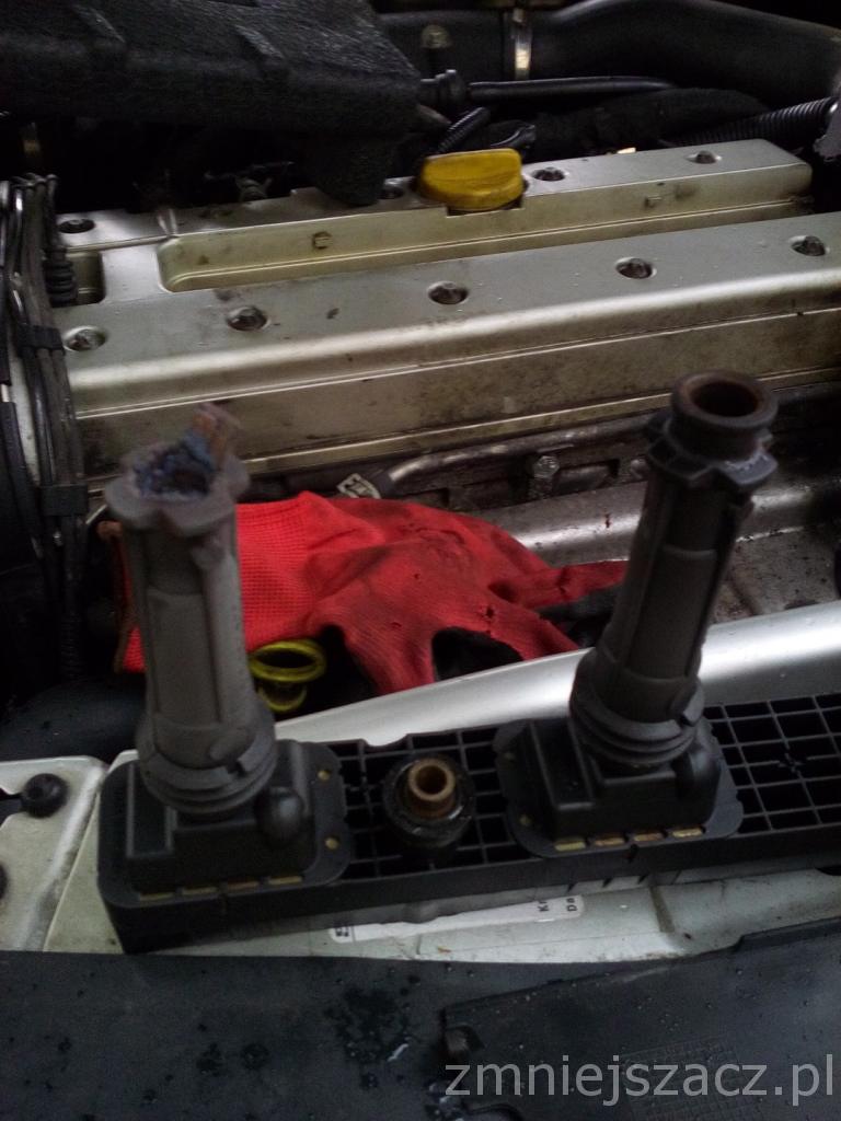

Postprzez Alex85 » 13 lip 2016, o 15:00
Witam was, miałem podobne objawy najpierw letko poszarpywał w czasie jazdy traciłem moc i niestety utknołem na autostradzie nie szło jechać silnikiem trzepalo na wszystkie strony dobrze ze miałem asistanca wiec hol za darmo była to niedziela wiec zholowalem wóz pod dom.Nastepnego dnia natchnęło mnie aby świece sprawdzic i ku mojemu zdumieniu po odkręceniu cewki zapłonowej 1 gniazdo było poprostu spalone sprężyna łącząca ze świeca pęknięta a główka świecy stopiona.
Cewkę juz zamówiłem z delphi za 270 zł fajna cena na Allegro i świece z bosha za 12 zł jutro części juz mam wiec jutro wymienię aha przed odkręcaniem świec proponuje odkurzyć gniazda bo mi zostało sporo resztek z pękniętej sprężyny i stopionej świecy niechce myślec co by sie stało jak by mi to wpadło do silnika po odkręceniu świecy :roll:
Jak widac lewy jest wypalony
Alex85
