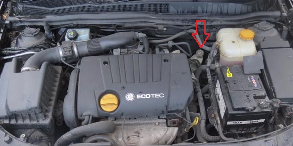

Tak w wersji angielskiej będzie po przeciwnej stronie tak jak na zdjęciu z załącznika (tutaj silnik 1.8 i widać korek od zbiorniczka pompy wspomagania - zaznaczone strzałką - tutaj pompa ZF (były też TRW).

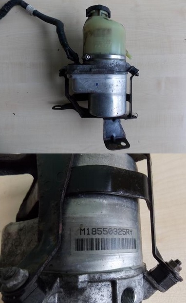

Na pompie powinna być naklejka z oznaczeniem, na tej podlinkowanej przez Ciebie akurat ta naklejka jest zasłonięta - na załączniku widać gdzie jest.
Najlepiej kup taką samą będziesz miał pewność, że będzie pasować - instalacja plug&play :)
