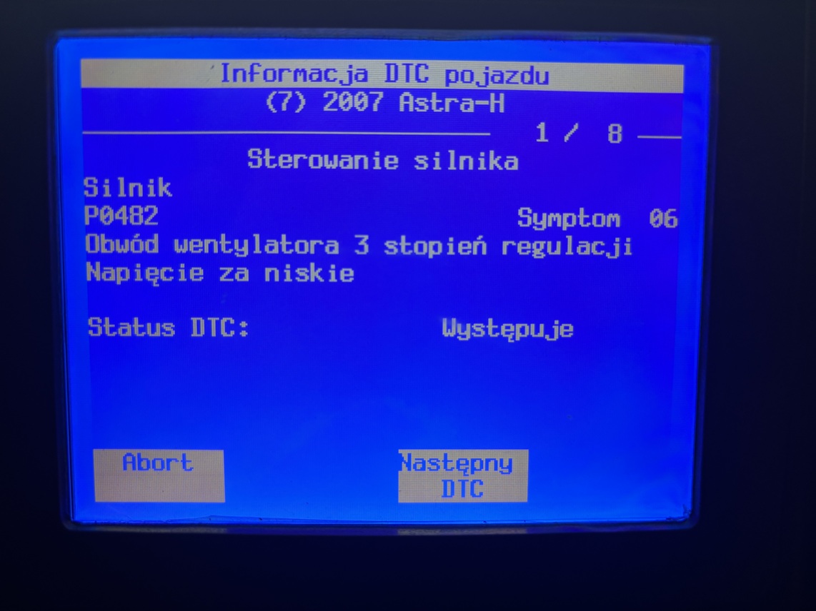

Witam mam problem z Astrą H Twintop:
silnik Z18XER
1 wentylator - 3 pinowy.
Klimatyzacja SAC (półautomatyczna)
Walka trwa od dłuższego czasu z samochodem.
Wszelkie błędy wyeliminowane został tylko jeden:
P0482 Obwód wentylatora 3 stopień regulacji Napięcie za niskie Symptom 06
Ktoś ma pomysł co sprawdzić?
W tej chwili wymienione czujniki temperatury, wentylator chłodnicy wraz z rezystorem, termostat.
Update 15.09.2025
Wymieniono wiązkę od sterownika silnika do UEC, oraz sam sterownik w ASO na nowy.

Seeing "low voltage" with Symptom 06 on the fan? I had this once! I found a corroded ground wire near the fan motor was causing the issue. Cleaning it up solved my problem. Did you check your grounding points?

All grounding points checked.
Today i go to ASO (Opel Service - Authorized Service Center) to change UEC.
