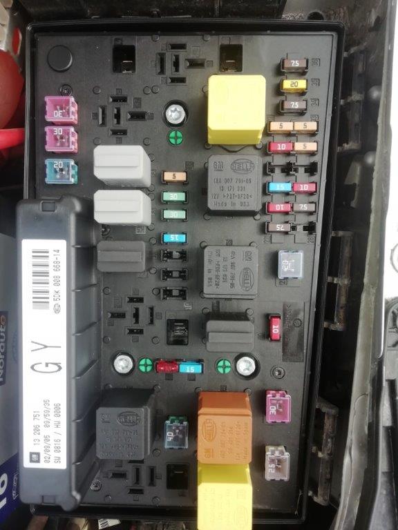

Postprzez Harpo3 » 31 maja 2021, o 08:24
Przepraszam źle się wyraziłem - jeden wentylator ale dwa biegi, tak twierdzi mechanik że załącza się tylko jak jest włączona klima. Może brakuje jakiegoś bezpiecznika - załączam zdjęcie skrzynki bezpieczników
Harpo3
Dołączył(a): 28 maja 2021, o 16:26
Re: Wypadanie zaworów silnik 1,6 benzyna kombi 77 kW 2005 ro
Postprzez Whitemamba » 31 maja 2021, o 11:00
Jak nie załącza pierwszego biegu tylko drugi (wentylator wyje na maxa) to na 90% opornica wentylatora do wymiany.
https://allegro.pl/oferta/opornik-rezys ... 0504707739
Możesz najpierw jak wyjąć i obejrzeć. Może zwój jest przerwany albo padł rezystor.
