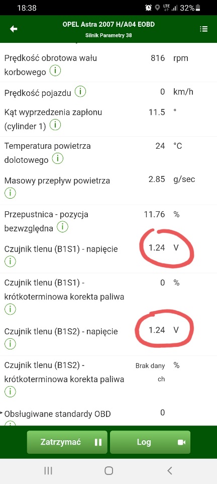

Cześć. Jak w temacie , obd wywalił mi ten błąd P0135, w samej jeździe nie zauważam różnicy. Sprawdziłem napięcie poprzez obd i pokazuje mi na obu czujnikach 1.24v , nie zmienia się wcale. Czy to padła sonda lambda przy silniku czy obie naraz ?

Po dłuższym boju z odkręcaniem sondy przed katalizatorem i zakupieniu sondy delphi o tych samych numerach co na starej ,wczoraj udało się ją wymienić. Błędy po skasowaniu jak narazie się nie pojawiają a sam wykres pracy sondy jest teraz w zakresie od 0.1 do 0.9 . Wygląda na to, że wymiana pierwszej sondy rozwiązała problem.
