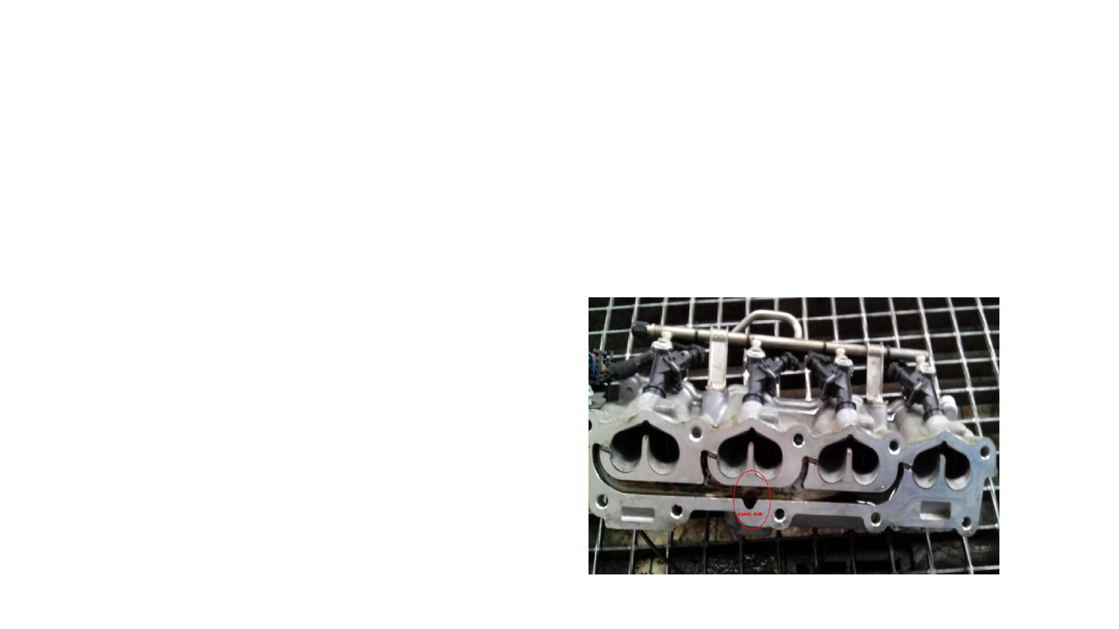

Przyczyną szarpania na 99% jest zatkany kanał egr ja też nawalczyłem się zanim doszedłem co było przyczyną szarpania przy obrotach 1000-2000, powyżej 2000 obrotów wszystko było ok na obrotach jałowych też płynnie pracował.
Dołączam zdjęcie może komuś się przyda.
POZDRAWIAM
Popieram. U mnie było to samo o czym pisaliście. Po wyczyszczeniu - problem ustąpił.
