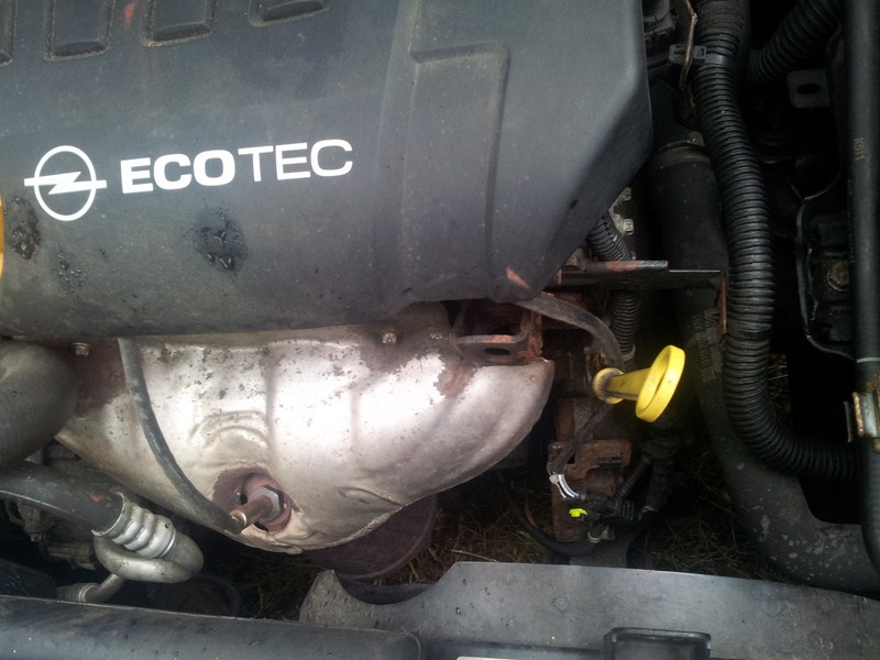

kupiłem niedawno Astrę i pod maską ma trochę rdzy. Mam pytanie w związku z tym - co radzicie zrobić z tymi elementami, które są w fazie korozji? Pytałem znajomego, powiedział żeby tak to zostawić.
Druga sprawa: na zimnym silniku słychać dość specyficzny dźwięk, tak jakby była dziura w tłumiku. Sprzedawca auta powiedział mi, że prawdopodobnie do spawania jest kolektor. Pytałem jednego mechanika i stwierdził, że za dużo z tym roboty i jeśli mi to bardzo nie przeszkadza, mam sobie dać spokój.
Co radzicie?

jezeli wkurza Cie ten halas to sciagnij osłone
-kup sobie tubke cementu do wydechu za 15 zł wysmaruj i po sprawie
bo u mechanika musiałbys zapłacic za robocizne, nowa uszczelke, spawanie żeliwa -czasami obrobienie miejsca spawu a najgorsze to , ze przy odkrecaniu wydechu urywaja sie szpileczki :)- takze sam widzisz ile to by kosztowało kasy i czasu
