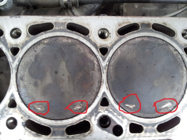

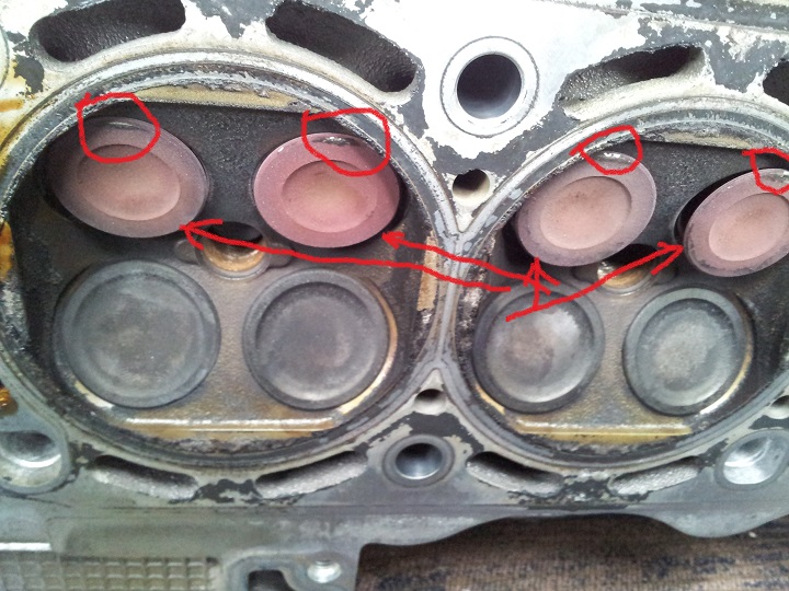

Pociesze Cie, nie tylko Ty masz przeboje z Astra bo ja własnie sciagnałem głowice ze swojej( wczoraj zaworki przywitały sie z tłokami- nawalił napinacz oryginalny INA - na szczescie tłoki mają tylko zadrapania...także rozumiem Cie, bo wczoraj to zasnac nie mogłem jak pomyślałem, że dojdą tłoki do wymiany
ps . uderzenie na zdjeciach
co najwazniejsze to , że zrobilem tylko 30 tys. km i jestem wkur.... na firme INA......
koszty podliczone...1600 zł( uszczelki wymiana zaworow, popychaczy,planowanie- mogło byc gorzej ,bo jeden tłok 300 zł a korbowod 150 zł ,no i zajmie mi to 10 godzin pracy
