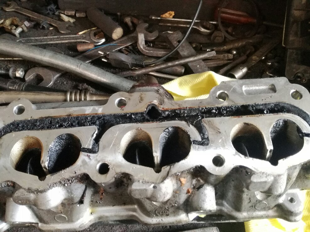

Postprzez Wigo48 » 29 cze 2018, o 08:48
Trzy lata jeżdziłem z błędem 0171.Dziś mój mechanik zrobił czyszczenie kanałków EGRa w kolektorze ssącym które były kompletnie zablokowane nagarem. Dlatego bład 017152 wyskakiwał co 100-150 km. Mam nadzieję, że teraz tak jak innym włascicielom astry h z tą dolegliwością którzy juz się z tym uporali poprawi mi się nastrój i nie będę musiał co kilka dni kasować tego błędu. Samochód jedzie o niebo lepiej, choć przedtem też bardzo nie narzekałem. Przy okazji również czyścił przepustnicę i EGR. Tween port nie był rozkręcany, bo klapy były w porządku,tzn nie klekotały. Dlatego polecam wszystki taki zabieg przy tym błędzie i poszarpywaniu. Koszt całości 300 zł. Przebieg 180tyś.

Postprzez Wigo48 » 1 lip 2018, o 08:05
Od czasu czyszczenia kanałków EGR-a przejechałem 650 km w podobnych warunkach jak dotychczas.. Błąd ubogiej mieszanki 0171 nie wyskoczył jak zwykle po ok 100 km, a auto pracuje ciszej i reaguje lepiej, a pali o 0,3-05 l mniej. Wskazówka obrotów stoi idealnie w miejscu. Nie szarpie przy wolnej jeździe na 1 lub 2-ce, co przedtem było nie do osiągnięcia. Więc problem jak widać na załączonych wcześniej zdjęciach i omówiony w moim niedawnym poście został wyjaśniony i usunięty. Więc wszystkich borykających się z tym problemem zachęcam do tej raczej prostej naprawy. Koszt ok 300 zł.
