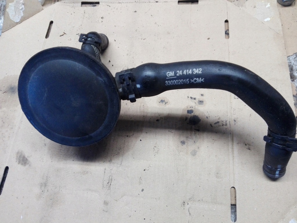

Postprzez Whitemamba » 26 sty 2020, o 14:03
Jeszcze nie wymieniaj. Masz tam taki mały otworek po spryskaniu nie powinien zasysać powietrza. Nie pamiętam jakim preparatem pieniącym najlepiej to spryskać. Będziesz widział czy wciąga piankę. Bo tak wymianiać pokrywę nie ma sensu bez pewności. Skończy się że pół auta wymienisz :)

Postprzez seger303 » 26 sty 2020, o 14:56
Spryskałem zaworek wd40 i nie zasysa powietrza. Mam kupioną membranę odmy i chciałem sam ją wymienić. Wiem że to problematyczne ale już wymieniałem ją ze znajomym w jego samochodzie (Astrze G). Wymieniłem też separator oleju czyli ten grzybek co łączy węże od przepustnicy do pokrywy zaworów. niestety to też nic nie dało. Poniżej dodaję zdjęcie żeby wiadomo było o co chodzi.
